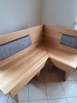

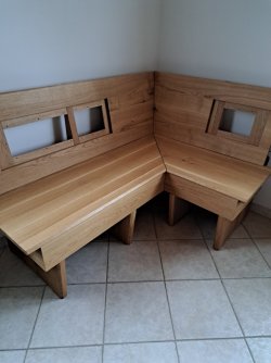

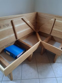

Los ging es mit der Eckbank, eigentlich ist das Eck zu klein, aber die sollte da halt unbedingt hin. Deshalb sind die Proportionen auch nicht ganz so toll.
Ausgangsmaterial ist Eiche 30 und 50mm.
Etwas Stauraum sollte es auch noch geben.
Auf dem Bild noch zu erkennen das Herstellungsdatum, davor sind noch meine Initialen. Wollte mir eigentlich einen Brennstempel machen lassen, aber da ist kein Datum dabei, und das wollte ich dazu. Dann ist ein Brennpeter Derivat geworden, passt für mich ganz gut.
Die Maße der Sitzbank an der hinteren Seite sin 1,8 und 1,2 Meter.
In die Aussparungen aus dem ersten Bild sollten Polster rein. Die habe ich diese Woche dann noch fertig gemacht.
Ich finde man kann da gut drauf sitzen, und das Polster gibt einen guten Halt im Rücken.

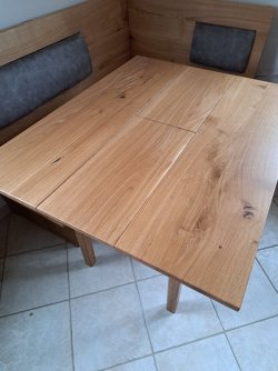

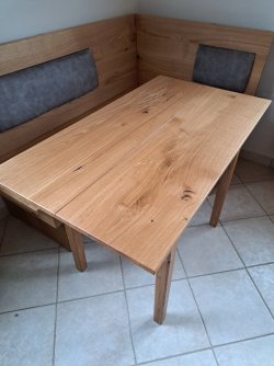

Weiter gehts mit dem Tisch.
Auch hier war es Anfang schwierig für mich die richtigen Dimensionen zu finden. Die Schmale Seite der Bank hat vorne nur ca. 50cm.
Man sollte ja aber auch mal dran essen können, ohne das nur 4 Teller Platz haben. Also musste der Tisch zum ausziehen sein, und zwar nicht längs, sondern quer. Super hätte ja mal einfach sein können. Ich wollte dann auch keine Ansteckplatten, da hier immer wieder das Problem besteht, wo man diese lagert. Dann habe ich geschaut was es für Auszugsysteme gibt. Ja, da sind Klasse Sachen dabei, aber der Preis...., naja mag gerechtfertigt sein, ist aber im Moment nicht drin.
Rausgekommen ist dann das.

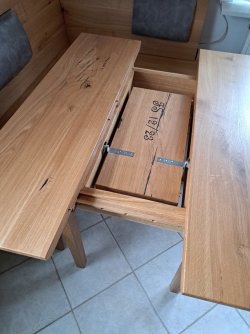

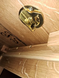

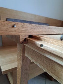

Ist ein klassisches Zargengestell, mit drei Platten, die mittlere geteilt, die kann dann eingeklappt werden. Die Beine habe ich auf den Innenseiten etwas verjüngt und dann noch Fasen angebracht, wie an den Beinen der Sitzbank.
Auf dem letzten Bild sieht man auch gut die Funktionsweise der Platten zum verschieben.
Nachdem @IngoS immer sagt, erst das Gestell bauen dann die Platte, habe ich mich dran gehalten.
Leider gab das Ausgangsmaterial nicht mehr her so das ich die Platten auch verleimen musste. Das Maserungsbild gefällt mir aber ganz gut.
Die Platten links und rechts sind je 31cm breit und die in der Mitte 26cm, Länge des Tisches 115cm.
Geölt habe ich beides mit Osmo Natural HWÖ matt, alles zweimal, die Tischplatte auf der Oberseite dreimal, wird sich zeigen wie beständig das ist.
Wenn jemand noch fragen hat, gerne.
Auch Kritik ist hier willkommen.

ich hätte die beiden Polster in der Ecke näher zusammen laufen lassen
und die Lehne vielleicht nicht ganz so hoch...

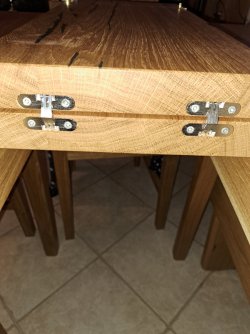

Hast du noch ein Bild vom Drehbeschlag der unteren Platte?
Jedenfalls 2 Daumen

Frank73
6. November 2014
2.701
51
Berg, bei Neumarkt i.d. Opf
@Macchia , Danke.
Ja, jetzt wo Du es sagst. Ich hatte es so gedacht, das das Polster nur in dem Bereich ist wo man auch sitzen kann. Was man auf den Billdern nicht sehen kann, sie fangen 5 cm von der Außenkante an.
Da hab ich mich an unseren Stühlen orientiert, die sind sogar noch höher.
Den eigentlichen Drehbeschlag sieht man ja oben, da klappen dann beide Plattenteile nach oben.
Untereinander sind die Platten dann mit den Kubikina Scharnieren verbunden. Das Bild hatte ich erst absichtlich nicht gezeigt.
Hier ist mir ein Fehler unterlaufen, ich musste dann von der Oberseite der Platten noch etwas abhobeln, knapp einen mm. Jetzt sind die Scharniere fast zu nah am Rand.
Hier sieht man die Verbindungsteile für die Platten, sind Drehbeschläge, die funktionieren ganz gut.
