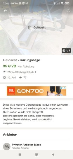

Nur weil etwas sozialadäquater ist, muss man es ja nicht gerade zum Trotz machen.
Kappsäge im Keller ist wie Hubschrauber fliege. 15min nutzen und am folgetag 1h putzen bis ins hinterste Eck, in jedem Regalboden. Die wenigsten Kellerwerkstätten von Hobbyisten sind doch reine Werkstätten sondern dienen auch der Lagerung von Anderem.
Ich selbst habe auch nur eine Kappsäge, aber so eine Gehrungssäge wäre für meine Belange häufig völlig ausreichend und kostet einen Bruchteil. Man kann zu jeder Tages und Jahreszeit damit arbeiten und ist am Ende für wenige Schnitte die durchgeführt werden sogar schneller. Hier nur ein Beispiel, das neulich bei den Kleinanzeigen hier gepostet wurde: https://www.kleinanzeigen.de/s-anzeige/gaerungssaege/2466849643-84-1733?utm_source=sharesheet&utm_medium=social&utm_campaign=socialbuttons&utm_content=app_android
Und ein Alnaufstrombegrenzer kostet alleine 15€.
Ich weiß. Geld und Hobby... Manchmal will man etwas auch einfach nur haben. Ich bin auch ein Mensch, der aus Mensch gemacht ist. Wollte dem TE hier nur eine alternative aufzeigen, über die er noch nicht nachgedacht hat.
Grüße Steffen
