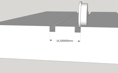

Schnell gescribbelt, weil ein Bild ja mehr als...
So sollte es doch wohl sein, oder?
Damit würden meiner bescheidenen Meinung nach die ganzen Bastelvorschläge in die falsche - wenn auch von der Fragestellung vorgegebene - Richtung führen. :emoji_sunglasses:

nee, die würden nicht schweben (Beitrag #6), auch nicht schienbar. Da würden dann die Radreifen der Modellwägen wie bei einem richtigen Gleis jeweils auf einer der Leistenschienen laufen. Das sähe dann also eher realistischer aus.
