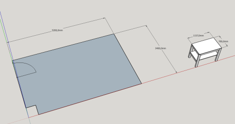

Guten Morgen,
bei uns in der Tischlerei wurde neuerdings verboten die Werkstatt nach dem Feierabend oder am Wochenende für private Projekte zu nutzen. Was sehr schade ist, da man als Handwerker ja immer Projekte für Freunde, Familie, Bekannte oder sich selbst hat und umsetzen möchte. Nun würde ich gern ein Zimmer meiner 3-Raum Wohnung zu einer kleinen Werkstatt umbauen. Wegen Lärm sollte es keine Bedenken geben, da ich schon öfter zuhause gefräst/gesägt habe und es nie von Nachbarn beschwerden gab. Selbst nachdem ich nachgefragt habe.
Mir ist klar das ich hier keine voll funktionsfähige Tischlerei errichten kann, aber ich kann auch nur mit den Mögichkeiten arbeiten die ich habe. Ich besitze diverse Handmaschinen und eine Ständerbohrmaschine, stationär dachte ich an eine Shinko Abrichte und Dickenhobel, einen MFT mit Anschlag zum Sägen, eine kleinere Bandsäge und Kappsäge. Die größeren Maschinen würden nur bei bedarf rausgeholt werden, anonsten sind sie unter der Arbeitsfläche verstaut. Die Arbeitsfläche besteht aus 4 Tischen (wie abgebildet) die, jeweils zwei nebeneinander, an den Wänden stehen und einem rollbaren MFT. Ich würde gern alles modular und mobil halten, um im Raum flexibel zu sein und falls man doch mal in eine größere Werkstatt zieht, man die Werkbänke auch mitnehmen kann.
Habt ihr selbst Erfahrung mit solch kleinen "Werkstätten"?
Wie richte ich mir diese am besten ein und auf was ist zu achten?
Wie löst man das platzproblem?
Vielen Dank schonmal und einen schönen Feiertag :emoji_slight_smile:
Grüße, Christoph.

In der Wohnung ne werkstatt ??! viel spass mit den wütenden nachbarn !!:emoji_grin::emoji_grin:
Sind da noch andere Bewohner in der Wohnung? was sagen die dazu ?:emoji_thinking:
Wohnung ebenerdig oder höher , dann wirds bescheiden mit maschineller Ausrüstung . Würd ich lieber ein Raum ausserhalb anmieten :emoji_wink:
Shinko Dickte u. Abrichte 1199 € und laut datenblatt extrem laut und schlecht investiertes Geld m.E.
https://www.ebay.de/itm/22493574544...s=ispr=1&amdata=enc:1QYw82izyTuWvCtL8bNTuQw66
hol dir sowas und hast wesentlich mehr Freunde und auch ne spur leise . maschine kannst du ja auf ein Dämmsockel stellen (waschmaschinen dämmgummimatten 20 mm ) Ob die auch 240 V kann , must du dich erkundigen .
Auch werktstattboden allgemein gut dämmen .
Stemmarbeiten mit ner Stemmmaschine "Vevor" vermutlich auch leiser als per hand

So furchtbar wenig Platz is das gar nicht.
Ich würde nicht auf eine Tischkreissäge verzichten wollen, gerade für den Zuschnitt von kleineren Sachen...
https://www.kleinanzeigen.de/s-anze...ampaign=socialbuttons&utm_content=app_android
Da wär dann auch gleich noch ne Fräse eingebaut. Und auf Rollen steht sie auch schon. Kleinen Schiebeschlitten für die Tischnut dazu die Kleinteile.
Beim Hobel würd mich dann auch auf nen ADH auf Rollen setzen. Die Tische der Shinko sind schon sehr kurz.
Kleine Absauge ebenfalls auf Rollen dazu, dann hast du schon ne kleine Tischlerei auf Rollen untergebracht.
Den Rest glatt du mit dem was du schon hast. Werkbank und Montagefläche nicht vergessen.
Kappsäge würd ich weg lassen, Bandsäge vorerst auch, außer du brauchst die häufig für geschweifte Sachen, dann würd ich nach was in der Größe einer Inca schauen.
