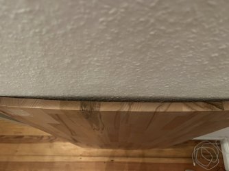

Ich habe tatsächlich überhaupt nichts besonderes gemacht - vier Metallbeine und Platte oben drauf.
Bilder vom Tisch selbst kann ich nicht mehr machen, da ich ihn bereits abgebaut habe, da ich mich so sehr über mich selbst geärgert habe. Anbei aber die angebaute Platte.

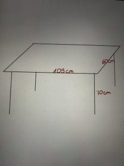

Die Platte macht eine Beule nach unten und die Beine haben einen Durchmesser von 30cm. Welche Konstruktion schlägst du denn vor?

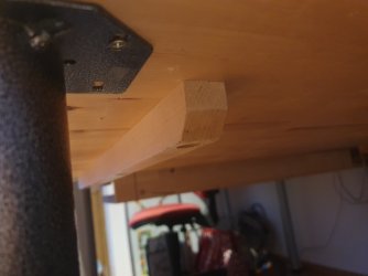

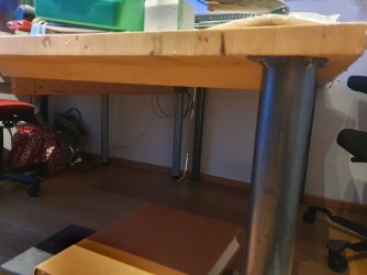

So sieht mein Schreibtisch aus, seit ich 19 bin.
27 oder 29mm Leimhokzplatte (hier Ikea Birke), 4 Anschraubbeine und nun das entscheidende, 2x ein Querholz, hochkant von unten mit ca. 30cm Abstand von der Stirn angeschraubt.
Ausserdem ist die Platte beidseitig lackiert, nicht nur die Oberseite.
Der Verzug hält sich für einen Schreibtisch völlig im Rahmen.
Ich an deiner Stelle würde versuchen die Platte durch komplettes streichen und 2 relativ hohe Leisten ca. 20cm vom Rand entfernt "zu retten".
Anhang anzeigen 156210 Anhang anzeigen 156211
Das würde auch nicht so stören. Danke für den Tipp!

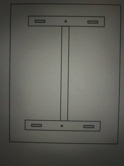

Nur zum besseren Verständnis - die Platte soll am Ende in etwa so von unten aussehen?
Die längs laufende Latte kannst Du ganz normal anschrauben, also ohne Lang-/größere Löcher.
Ansonsten: Super Auffassungsgabe. Ganz ohne die mir sonst innewohnende Ironie.
Wenn Du Dir jetzt vorstellen würdest, die längs angeordneten Latte durch zwei etwas weiter rausgerückte zu ersetzen, hast Du fast eine Zarge. :emoji_wink:Ohne, dass die optisch stört.
Bei allen untergeschraubten Latten daran denken, dass Du ausreichend Beinfreiheit behältst. Aber, nach Deiner Zeichnung habe ich keine Sorge, dass Du das ohne den überflüssigen Hinweis vermasselt hättest. :emoji_wink:
Und Platten immer beidseitig beschichten, damit der Feuchtigkeitsausgleich, den Holz im Jahresverlauf durchlebt, auf beiden Seiten gleich ist. Aber das weißt Du ja inzwischen.

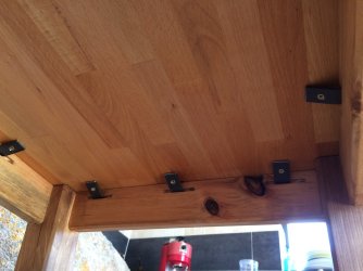

Mitglied 67188
Fehler 2 - ich habe nur die Oberseite lackiert.
Unterseite lackieren,
abwarten bis halbwegs gerade und dann Leisten drunter wenn überhaupt noch nötig.
Wenn die Platte immer noch meint, sie müßte trotz beidseitiger Lackierung so einen Buckel machen,
dann nutzt so eine Fichtenleiste auch wenig bis nix.
...das hat mir mein Baumarktplatten Tisch mit einem von mir gemachten Zargengestell gerade zugeflüstert...
