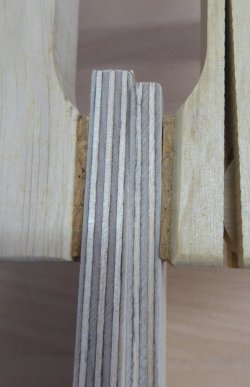

Es geht darum das die Pressflächen ungleichmässig pressen (nur vorne) was selbst die Elastizität der Korkscheibe nicht ausgleicht. Und deswegen für mich nicht nachvollziebar warum das ok sein sollte.

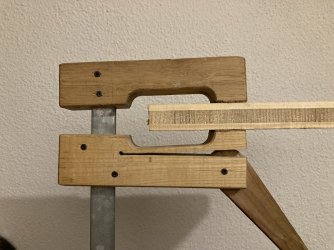

Über die Schieflage habe ich mich auch schon etwas gewundert, aber ich komme damit gut klar.
Ganz selten mal, dass eine, die seitlich halten soll etwas abkippt und sich leicht verdreht. Wenn die Leimflächen parallel und gerade sind, braucht es nicht viel Druck, da reichen die Klemsias.
Wenn man Massivholz zum Verleimen vergewaltigen muß, braucht man Gußzwingen.
Meine haben auch so viel Spiel, dass ich sie einmal schief und fast gerade hinlegen kann.
Meine spannen auch vorne besser und nach hinten gehen sie auf.

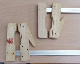

Hallo Antonio,
wie wärs mit selber machen? Dann kannst du die Präzision selbst bestimmen.
