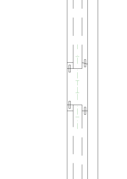

Eine Skizze:
|————————| | | <- Oberlicht |————————| | || | <- 2 Füllungen | || | verglast | || | |--------| | | <- 1 od. 2 Füll. | | aus Holz | | |————————| \- Verbindung Schlitz / Zapfen
Nun stellen sich mir noch folgende Fragen zu…

Die untere Füllung soll aus einem Brett aus Massivholz sein, was entweder ein- oder überschoben wird. Nun entsteht bei einer überschobenen Füllung an der oberen Kante, bei einer eingeschobenen Füllung an der unteren Kante das Risiko eindringenden Wassers (wie beschrieben, die gesamte Tür ist Regen ausgesetzt). Habt ihr hierzu Empfehlungen, mit dem Eindringen von Wasser umzugehen?
Zwei Ideen hierzu wären: die Füllung überschieben und darüber auf die mittlere Querfriese einen Wetterschenkel zu setzen, der die obere Kante der Füllung schützt; oder die Füllung einzuschieben und im unteren Querfries für eine Art Drainagelöcher zu bohren, sodass evtl. Feuchtigkeit abwandern kann.

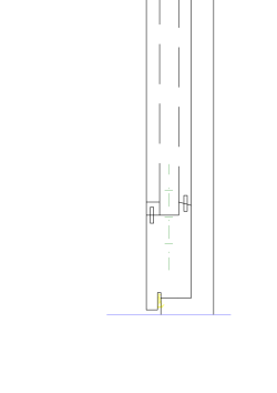

… Wetterschenkel:
Laut dem Buch zu Holztüren von W. Nutsch werden Wetterschenkel heutzutage am besten stumpf aufgeleimt, ohne Nut, Gratleiste, o.ä. Hierbei wäre der Wetterschenkel in der lichten Breite über den unteren Querfries und die Breite der beiden stehenden Friese geleimt. Sorgt dies nicht für eine Zerreisprobe, da die stehenden Friese und der Querfries in Breite und Länge unterschiedlich arbeiten?

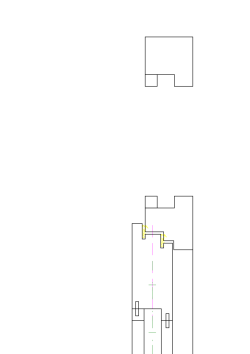

… Entlüftung der Verglasung:
In einem Beitrag hatte ich etwas von einer "Entlüftungsfuge" (oder so ähnlich) im Zusammenhang mit Verglasung im Türblatt gelesen, finde aber weder den Beitrag oder Sonstiges dazu. Weiss hier jemand mehr? (, oder habe ich mir das eingebildet?)

- konstruktiver Holzschutz:
wie oben bereits geschrieben - Außentüren sind eine Mischung aus Fenster und Innentür. Viele Aktuelle Haustürkonstruktionen mit Rahmen/Füllung sind vergrößerte Fensterkonstruktionen.
Dabei sitzt die Füllung im Falz des Türrahmens, so wie die die Scheibe im Fensterrahmen. Das Ganze ist mit Dichtstoff abgesiegelt.
Du kannst Deinen Türrahmen (den Flügel meine ich) vom Innenprofil auch stumpf ausführen (ohne Fälze für Scheibe und Füllung), benötigst dann aber auch außen eine Verleistung. Die äußere Verleistung wird in jedem Fall nach Verleimen des Rahmens eingepaßt und mit dem Rahmen verleimt.
Die Außenkanten der Verleistung würde ich ebenfalls nach der Oberflächenbehandlung absiegeln, d.h. dort einen kleinen Falz für den Dichtstoff vorsehen.
Das mit dem Wetterschenkel ist machbar, das Aufleimen erscheint tatsächlich wider dem, was man gelernt hat. Es funktioniert aber.
Deine Holzfüllungen würde ich nicht aus Massivholz machen, sondern aus einem Holzwerkstoff. Wenn Du eine Dämmwirkung erreichen möchtest, liegen die Sandwichplatten mit Dämmstoff nahe.
Für eine Füllung (evtl. ja bei Dir angedacht) wären das ~ 70 cm Füllungsbreite, da quillt und schwindet massives Holz ja gewaltig.
Auch mit zwei Füllungen hast Du je nach Größe und AusFührung immer noch um die 30 cm Breite massives Holz.
- Wetterschenkel:
wie oben erwähnt - das klappt.
Der Wetterschenkel benötigt oben eine Schräge (~10°), und unten eine sog. Wasserabreißnut.
Du kannst den Wetterschenkel nach der Oberflächenbehandlung oben ebenfalls zum Rahmen absiegeln (in dem Fall auch am Wetterschenkel oberseitig einen kleinen Falz vorsehen, so wie bei den Glasleisten eines Holzfensters).
Zum Aufleimen des Wetterschenkels- man tut sich leichter, wenn man eine Verleimhilfe (ich kenne es mit Flachdübeln) verwendet. Die kann man nach Messung und Riß einfräsen, dann verrutscht beim Aufleimen nichts.
-Entlüftung der Verglasung:
das ist weniger eine Entlüftung gegen eindringendes Wasser, sondern dient dem sog. Dampfdruckausgleich im Falz.
Der entsteht, wenn es auf der inneren Seite der Türe warm ist und draußen kalt. Je größer dr gegensatz, desto größer der Dampfdruck, der ggf. auf die Verklebung der Isolierglasscheibe einwirkt. Das kann dazu führen, daß Feuchtigkeit in den Zwischenraum der Scheibe gelangt, die Scheibe beginnt "blind" zu werden.
Das wird verhindert durch die Dampfdruckausgleichsöffnungen (gibt es dazu einen französischen Begriff in einem Wort?)
Diese Öffnungen sind eine kleine Nut, am besten längs-/ und querseitig.
Sie enden im äußeren Falz (von außen gesehen vor der ersten Dichtung). Und ermöglichen eben den Ausgleich des Dampdruckes.
Sie sind bei normalen Gebrauch der Türe nicht sichtbar, da sie oben und unten herauskommen.
Auch Dein Oberlicht braucht diese Öffnungen, die würde man dann im Haustürstock sehen, sie fallen aber nicht auf.

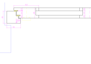

Guten Tag Alle zusammen, vielen Dank für die Antworten, Anregungen und Empfehlungen — in diesem Umfang! —, das hilft sehr. Das die Haustüre ein sehr komplexes Thema ist, war mir schon im Sinn, bestätigt sich nun aber noch einmal mehr. Meine Ausbildung ist noch recht frisch und die selbstständige Erfahrung relativ gering, aber eine Faszination für das Thema Türe ist da und da würde ich die Möglichkeit dieses Auftrags gerne wahrnehmen.
Sicherlich ergibt sich aus euren Beiträgen, dass die Vorbereitung beim Thema Haustüre (fast) nicht ausführlich genug sein kann und eine 1:1 oder 1:10 Zeichnung hatte ich bisher noch nicht im Sinn. Generell mache ich Skizzen per Hand und eine technische Zeichnung in CAD, aber nicht in dem Maßstab.

Hallo nochmal, alle zusammen,
ich habe in zwischen eine Zwischenzeit eine erste Zeichnung der Türe und des Türrahmens gemacht (s. Anhang, im PDF eine Gesamtansicht). Ich freue mich über Rückmeldungen, ob das soweit machbar scheint. Die Eckdaten wären:
– Türblatt (lichte Höhe 900 x 2000) mit Friese 163 x 68 mm mit Doppelfalz und zwei Dichtungen, im Überschlag und hinter dem Falz mit dem Schloß.
– Blendrahmen 90 x 80 mm mit einem Oberlicht. Momentan hat der Rahmen zum Rohbaumaß ein Spiel von >= 13 mm umlaufend. Die Mauer ist eine dickere Steinmauer, die Fixierung steht noch nicht.
– Friese und Rahmen sind aus je drei Schichten Eiche "gekantelt". Meine Bohlen haben eine Länge von 2300, d.h. für die aufrechten Rahmenstücke müssen verlängerte Stücke aus den dreu Schichten zusammengeleimt werden.
– Füllungen (oben Glas, unten Holz mit Dämmung) sitzen in den Fälzen und werden von hinten mit Glasleisten gehalten. Für die untere Füllung steht noch kein Material, aber ich hätte gerne eine vordere Schicht Massivholz. Glas wäre 23 mm phonetisches Isolierglas. Eine Nut zum Dampfdruckausgleich gibt es (noch) nicht.
– Verbindungen mit Dübeln und Fremdfedern. Mit meiner Dübellehre (Jessem) kann ich max. 12 mm Dübel bohren. Hier sind es pro Verbindung 3 – 4 12 x 160 mm Dübel. Werkstoff wäre Acacia, wurde mir hier (in Frankreich) vom Dübelhändler für Außenarbeiten empfohlen. ALternative wäre Eiche, sind allerdings nicht vorrätig.
– Der aktuelle Boden ist innen/außen ebenerdig. Hier würde ich für das Abdichten unterhalb der Türe eine Schwelle mit thermischer Trennung einbauen (Haefele Schwellensystem TB); hier ist mir allerdings noch nicht klar, wie dieses fixiert wird.
– Bänder sind Einbohrbänder von Anuba, Herkula Lift (3D-verstellbar); zwei oder drei Bänder.
– Verriegelung per 3-Punkt-Mehrfachverriegelung mit Schwenkbolzen.
Danke für jegliche Meinung und Grüße
