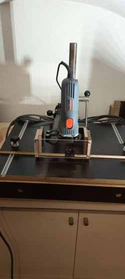

Es kann sein, dass ich völlig falsch liege, aber Nuten und Kopieren kleiner Teile mache ich mit einem Fräsmotor im Wabeco.
Nein, da liegst du absolut richtig. Das ist ja gerade das Dilemma in dem ich mich befinde. Ich hab eine Oberfräse mit der ich auch zufrieden bin, aber ich mag Stationärmaschinen und hab da so einen Hirngespinnst in meinem Kopf, dass so eine Maschine doch ganz praktisch wäre. Das krieg ich nicht mehr raus.
