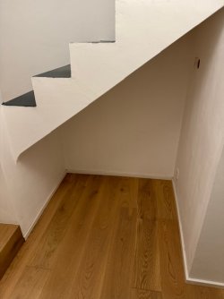

ich möchte den Stauraum unter einer Treppe besser nutzbar machen und dafür ausziehbare Korpusse mit Regalböden darunter bauen. Zum Einsatz wird Multiplex 18mm für Böden und Seiten kommen, 9mm Multiplex für die Rückwand. Daraus will ich Korpusse bauen und auf Schwerlastschienen setzen. Der Korpus ist um 90 Grad gedreht wenn man davor steht, daher sieht man die Rückwand wenn man den Korpus herauszieht.

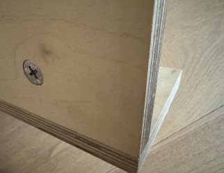

1. Rückwand stumpf auf den Korpus schrauben. Einfach und schnell machbar, aber vielleicht nicht optimal von der Optik. Man sieht von hinten auf eine Fläche Multiplex mit Schrauben — akzeptabel aber vielleicht geht es ja besser.

Wie groß ist denn der Raum unter der Treppe und hast du davor so viel Platz um die Korpusse herauszuziehen?
Welche Höhe?

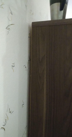

Das hier ist so ein billiger Büroschrank von roller. Rückwand stumpf aufgeschraubt. Beim Aufbau mit den Augen gerollt. Danach hat es mich nie wieder gestört - würde ich den Schrank selber bauen, würde ich das in dem Fall trotzdem nicht so machen.

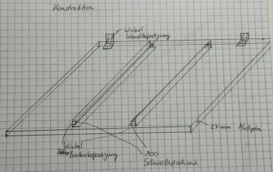

Diese Schienen und zugehörige Winkel für Bodenmontage wollen wir verwenden:
Link Link Winkel Bodenbefestigung
Aufbau: Bodenplatte, verlinkter Winkel, verlinkte Schiene, zwei Leisten an den Korpusboden, so dass der wie ein „Pi“ aussieht, Leisten an Schiene schrauben.
Wo ich bei der Planung noch etwas unsicher bin: ich will die 27mm Bodenplatte mit einigen Schwerlastwinkeln an den Wänden sichern, damit das wirklich stabil ist. Den Winkel für die Schiene will ich mit 6 x 25 Holzschrauben (ca 10 pro Winkel) an die Bodenplatte schrauben. Das hält, oder? Bei ca 100kg Gewicht voll ausgezogen wirkt ja bestimmt schon ordentlich Kraft auf die Schrauben.
Rollen auf dem Boden haben wir auch überlegt, uns aber dann doch für Schienen entschieden. Ich denke das läuft nochmal etwas sauberer, außerdem ist so ein Rahmen um die Ausziehregale möglich.
