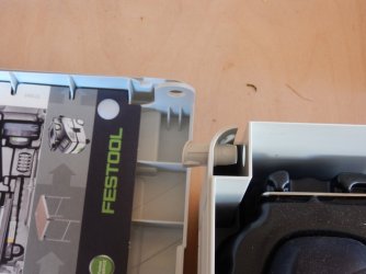

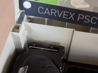

Ich möchte ihn so abbauen, dass ich ihn bei Bedarf wieder anbauen kann, also unbeschädigt. :emoji_wink:
Du brauchst eine L-Boxx (alte oder neue Variante) und ein Hämmerchen:
Deckel öffnen, jetzt siehst du hinten links und rechts die Stopfen, die den Deckel halten:
Kurzer kräftiger Schlag, logischerweise von innen nach außen, dann ist der Deckel frei:

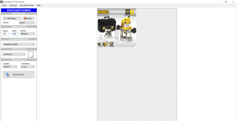

Erstmal baust Du gelbe Schnäpper ( Classic ) oder bei T-Loc nen Drehriegel ran. Dann suchst Du Dir ein schönes Bild via Google Bildersuche und speicherst es ab. Dann installierst Du Dir den Easy Poster Printer und machst Dein Bild auf die richtige Größe und druckst es auf Stickerpapier aus und klebst es auf die Kiste.

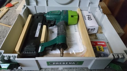

Die Beschriftung sehe ich als das kleinste Problem. Schön wäre es, wenn das ganze innen so gestaltet wir, das alles seinen Platz hat. Hab schon an Schaumstoff fräsen gedacht oder vielleicht könnte man sich passende Teile aus Kunststoff formen, so mit Föhn. Wird noch ein Weilchen dauern, bis ich eine passende Idee finde.

Man kann so n Innenleben auch aus Holz bauen.
Zumindest würd ich das in diesem Forum schon annehmen.... gab glaub zu den Inletsthemen auch n Fred mit Bildern...
