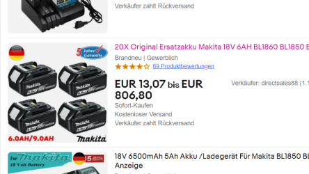

Ich schaue schon beim durchscrollen ob Makita auf den Akkus oder Ladegeräten steht.
Das haben manche Verkäufer aus Fernost vermutlich zwischenzeitlich durchschaut und bilden nun Original Makita Akkus ab, im Glauben da Makita Akkus zu kaufen, bestellt da nun der ein oder andere ....
https://www.ebay.de/itm/144697432205?
