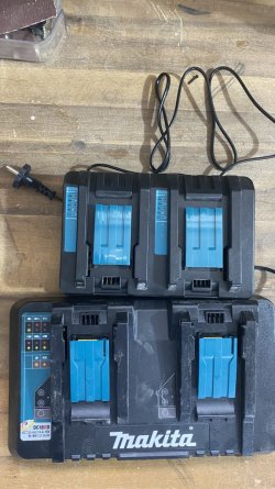

Der Thread har mich auch dazu bewogen, ein Original zu kaufen.
Erstaunlich finde ich schon den Gewichtsunterschied von fast einem Kilo zum Imitat. Hab mir einen Doppellader geholt und als ich das Paket angenommen habe, dachte ich das kann nicht das Ladegerät sein, viel zu schwer.
Und den Preisunterschied. Na ja, dann passt's ja wenigstens in Relation zum Gewicht...

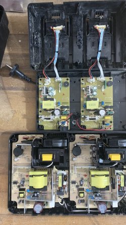

Heute hab ich jetzt Zeit gefunden, das Neue gegen das Alte auszutauschen und hab mal Fotos gemacht.
Na, wer findet den Nachbau :emoji_wink:
kein Wunder, das die Makitas teurer sind wenn man sieht was die da alles zusätzlich verbaut haben:emoji_sunglasses:
Aber zu den Akkus selbst, natürlich sind die Orginalen teurer, aber auch weil die sortierte Zellen in A Qualität drin haben. Aber es gibt auch seriöse Akkuaufrüster in D
