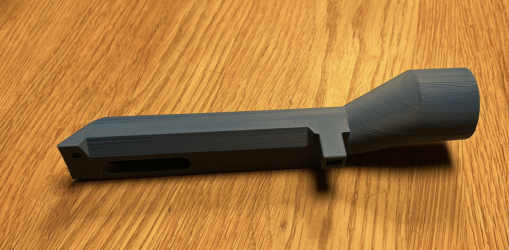

ich habe die Beiträge hier aufmerksam gelesen, da ich auch dringend eine Lösung für das Absaugproblem bei meiner Lamello Fräse brauche.
Mittlerweile gibt es eine sehr einfache Lösung: Absaugrohr mit dem 3D Drucker selbst anfertigen.
Muss auch gar nicht selbst konstruiert werden - ich wurde hier fündig: https://www.thingiverse.com/thing:4735962
Und beim Nachbarn auf gleich drucken lassen... Ich habe das ganze noch nicht ausprobiert, aber fürs Erste sieht alles sehr brauchbar und gut aus..
Viele Grüsse aus Freiburg
Andreas

Vielen Dank für die Info. Sollte meine selbst gebastelte Lösung mal nicht mehr ausreichend sein werde ich mir das Teil mal ausdrucken und ausprobieren. Hätte sogar schon etwas PETG in Weiß zu Hause. Damit wird das Teil stabiler gedruckt wie mit PLA. Nach mehreren Jahren kann ich sagen auch meine Lösung stellt mich sehr zufrieden und die Absaugung ist wirklich hervorragend. Gefüllt von 0 % Absaugung zu 99,5 % Absaugung gesteigert was wirklich super ist. Ich könnte mir nicht vorstellen die LaMelo ohne absaugen noch in der Werkstatt zu betreiben. Danke und liebe Grüße
