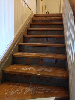

Wir haben einen Altbau gekauft, den wir gerade sanieren. Dieser verfügt über eine wunderschöne Holztreppe mit gedrechselten und geschnitzten Ornamenten.
Leider hat der Vorbesitzer die Treppe mit Laminat aufarbeiten lassen und meines Erachtens verschandelt.
Wir würden das gerne rückgängig machen, allerdings ist bis zum Einzug nicht mehr so viel Zeit. Rückbau, schleifen und streichen wäre drin, größere Eingriffe (z.b neue stufen o.ä.) leider nicht.
Letzteres könnte eventuell nötig sein, zumindest hat meine Recherche ergeben, dass es auch systeme gibt, wo Vertiefungen in die Stufe gebohrt werden, damit der Leim besser hält oder wo stufen zugesägt werden.
Deshalb würde ich gern eine Stufe abnehmen, um zu sehen, wie vorgegangen wurde. Dies sollte Zerstörungsfrei erfolgen, sodass man die Stufe ggf wieder aufkleben und die Sache später wieder angehen kann.
Meine Frage:
Wie gehen die Profis hier am besten vor?
Sichtbare schrauben gibt's keine. Es wurde also alles geklebt. Von unten erkennt man am Stoß der Treppe eine Metallschiene.

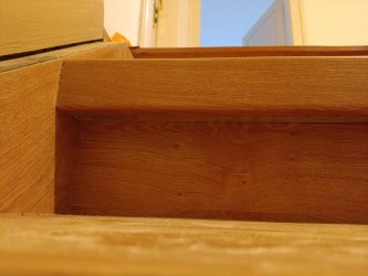

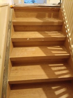

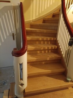

Habe mal die eine Deckleiste entfernt, die war nur geschraubt. Der Rest ist wie gesagt verklebt.
Habe überlegt, den Heißluftföhn zu nutzen, eventuell löst das den Kleber. Habe aber etwas Angst, das Laminat zu versauen.

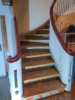

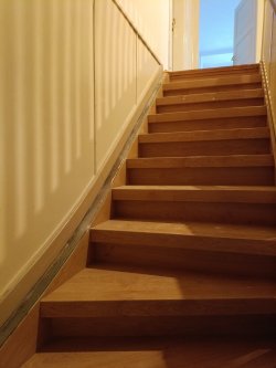

Manchmal ist mutig sein und pokern doch die richtige Wahl.Habe heute spontan das Laminat abgemacht. Zerstörungsfrei wäre nie möglich gewesen, es war eine Schlacht gegen 100kg bauschaum bei der keine Stufe ganz geblieben ist. Das Ergebnis sind schnurgerade 3cm dicke Treppenstufen aus Buche. Dafür hat es sich tatsächlich gelohnt.jetzt heißt es schleifen und neu streichen.Mir gefällt die Treppe in diesem rohen Zustand schon besser als vorher, es kann also nur gut werden. Gefuhl
