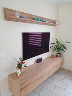

In das Regal über dem TV würde ich gerne eine LED Beleuchtung einbauen.
Allerdings habe ich keinen direkten Stromanschluss und müsste das Kabel über Putz zum Regal führen. Das fällt aus optischen Gründen aber raus.
Daher meine Frage, ob es LED Streifen oder sonstige Leuchtmittel mit Akku gibt, die sich gut ins Regal integrieren lassen?

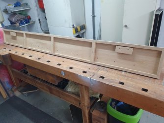

Allerdings habe ich hinter dem Regal nur einen Hohlraum von 18mm Tiefe in der der Akku untergebracht werden muss. Was sicher eine zusätzliche Herausforderung darstellt.
Alternative Vorschläge, wie ich dort eine indirekte Beleuchtung der Decke realisieren kann, sind ebenfalls gerne willkommen.

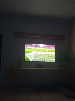

Ja richtig. Es geht mir nicht darum die Augen zu entlasten.
So sieht es im Dunkeln aus.
Mir würde es einfach gefallen, wenn am Regal eine leichte Lichtquelle wäre die nach oben scheint.
