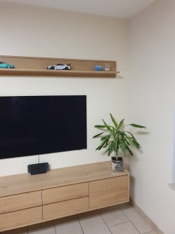

Ja, der Plan hatte doch ein paar Defizite :emoji_grin:
An Beleuchtung hatte ich überhaupt nicht gedacht. Ebensowenig war das Regal über'm TV geplant.
Als das Board hing, dachte ich so " jetzt noch ein Regal drüber würde bestimmt gut aussehen. Und als das Regal hing, " sähe bestimmt gut aus, wenn as beleuchtet wär"
So entwickelt sich halt ein Projekt weiter welches man zum ersten mal angeht.
Bei der nächsten TV Wand weiß ich das natürlich von vorne herein zu berücksichtigen :emoji_sunglasses:

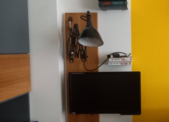

Ich hab schon öfter Kabel kaschiert, weil ich den Anblick nicht mag.
An meinem Monitor gehen Strom, HDMI und dergleichen durch eine Eichenbohle, an der der Monitorhalter hängt (siehe Foto - die Midgard Lampe ist aktuell nicht angeschlossen, deswegen hängt da noch ein Kabel). Der Monitor hatte natürlich auch an der Wand gehalten, aber dann wären die Kabel sichtbar...
In der Küche meiner Eltern hing ein Gestell aus Kupferrohr zwischen Arbeitsplatte und Oberschrank. Das sah aus, als wäre es da, um Löffel etc. aufzuhängen, in Wahrheit hat es aber nur das Kabel kaschiert und der Rest war dann Tarnung:emoji_slight_smile:
In meinem ersten WG Zimmer hab ich eine Lichterkette aus SMD LEDs an der Wand gehabt, die so klein waren, dass man sie kaum gesehen hat. Stromzufuhr war Kupferlackdraht, mit Sekundenkleber an die Wand geklebt und mit der Wand zusammen gestrichen - unsichtbar. Das könnte bei dir auch gehen, allerdings würde ich dann 24V LEDs empfehlen, dann kann die Zuleitung dünner sein als bei 5v mit USB.
Eventuell ginge es auch, das Kabel in einer rückseitig genuteten Eichenleiste zu verstecken, die aufrecht zwischen den beiden Ebenen steht?
Oder, getreu dem Motto, was du nicht verstecken kannst, das betone, Keramikisolatoren oder welche aus Bakelit anschrauben und verdrillte Textilleitung spannen.
Akku würde mir auf die Nerven gehen...

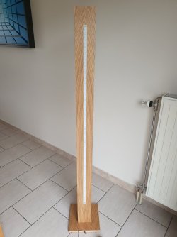

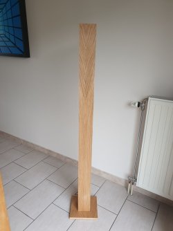

Wäre sicher eine alternative. Habe mich aber auf die Idee mit dem LED Band eingeschossen.
Ich habe auch noch eine selbstgebaute Stehleuchte aus Eiche Multiplex. Die würde im Prinzip gut dazu passen. Wenn die rechts in der Ecke steht, sieht das aber zu gequetscht aus.

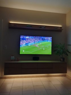

Um das Thema dann zum Abschluss zu bringen.
Ich hatte je die oben verlinkten LED-Streifen mit USB-Anschluss und Touchsensor Bestellt.
Habe die nun eingebaut.
Machen erstmal einen guten Eindruck und ein schönes Licht. Habe gleich 2 verbaut. Ein Streifen oben auf dem Regal und ein Streifen unter dem TV-Board.
Den Touchsensor habe ich beim Regal hinter der Füllung befestigt und beim Board unter der oberen Korpusplatte. Selbst hinter 20mm Eiche reagiert der Touchsensor noch bestens.
Von mir daher erstmal eine Kaufempfehlung. Wie langlebig die sind wird sich dann zeigen.
Von der Akku-Idee habe ich mich verabschiedet und einen Kabel im rechten Eck hochgeführt und in Wandfarbe gestrichen. Fällt kaum auf.
Vielen Dank für die vielen Ideen und Ratschläge!
Auf dem Foto ist die Helligkeit auf ca. 1/4 gedimmt.
