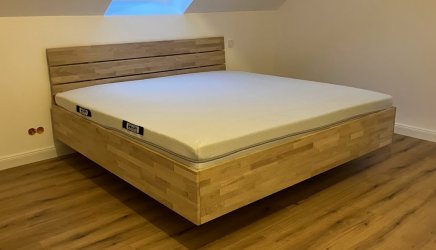

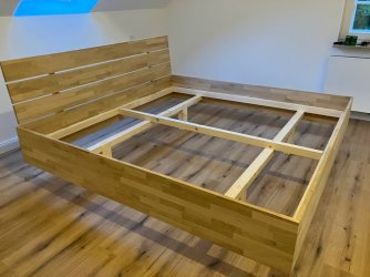

Homer Simpson
23. März 2023
42
Bayern
Im Prinzip hab ich erst mal nichts gemacht :emoji_slight_smile:
Die originale Konstruktion habe ich stark vereinfacht und das Bett zunächst mal so zusammengebaut. Die (Auflagepunkte insgesamt 6) sind mit je 2 Spax 5x100 verbunden. Ich hatte mich drauf vorbereitet das Bett noch an der Wand zu befestigen, aber es scheint mir auch so stabil genug.
