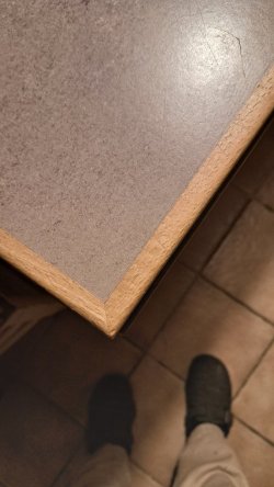

Je dicker der Anleimer unter Furnier oder in diesem Fall Lino, desto größer die Gefahr das der sich abzeichnet. Ich habe das bei meiner Tischplatte vor 20 Jahren so gelöst wie auf dem Bild zu sehen. Breiteren Umleimer mit Lamello fixiert um minimalen Versatz zu erzielen, den Rest mit Schleifpapier und Hobel. Für leichte Beschädigungen am Lino gibt es Refresher. Damit haben wir regelmäßig Linoböden wieder aufgearbeitet.
