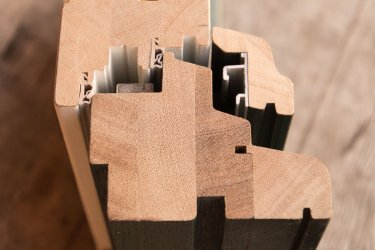

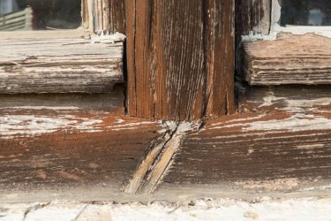

Das Holz für das Fenster auf dem ersten Bild ist ausgesucht maßhaltig, das Holz des alten Fensters nicht. Wie würdet ihr den Unterschied erklären?

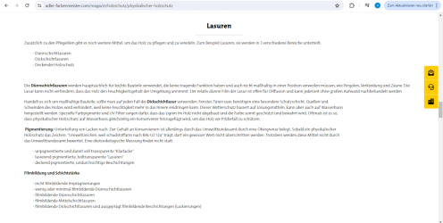

Was ist ausgesucht maßhaltig ?
Wenn Ich nen Fensterkantel in den Regen stelle, dann quellt es genau so.
Es ist genau wie Andreas oben schreibt, maßhaltig oder begrenzt maßhaltig bezieht sich rein auf die Oberflächenbehandlung. Das Holz soll je nach Einsatz möglichst keine Feuchtigkeit aufnehmen ( Bauelemente )
Im Anhang steht auch noch einiges dazu.
Gartenzäune etc benötigen keine Beschichtung für maßhaltige Bauteile.
Du meinst bestimmt Holz Güteklassen ( Tischlerware , Bauholz )

Der Unterschied ist - wie Du selber schon schreibst -`altes Fenster´ und `erstes Bild´.
Auch das Holz des Fensters im zweiten Bild hat im Querschnitt mal anders ausgeschaut, nämlich dann, als es neu war.
Holz ist von Natur aus dazu da, dem Baum, der es herstellt, möglichst gut Photosythese machen zu lassen.
Es wird von uns Menschen für vielfältige Zwecke genutzt, u.v.a. auch für Fensterrahmen aus Holz.
Hat der Baum "das Zeitliche gesegnet", wird es irgendwann auch das Holz machen, aus dem er bestanden hat.
Verarbeitet zu einem Holzfenster kann das einige Jahre dauern.

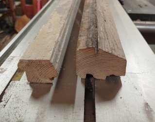

Beispiel - habe schon zig Mal alte Kastenfenster zerlegt, wie auch neulich wieder und meist wurde Kiefern Kernholz verwendet und für 100 Jahre alte Friese schaut das Holz doch top aus.
Heutzutage verwendet man industriell gefertigte Kanteln mit großem Splintholzanteil und dann schaut das Fenster nach 10 Jahren halt so hier aus oder wie hier.
Die Schadensbilder kommen mir sehr bekannt vor, was Fenster aus den DDR-80igern angeht
Da hat man großteils Fichte verwendet aber auch keine feinjährige oder nordische, sondern die, die vorhanden war.
Kiefer ging in der Regel in den Export, in erster Linie in Länder wo man Valuta für kriegte.
Wer viel Glück hatte bekam Kiefernfenster aus'm oberen Stammdrittel, zumindest wenn man in Brandenburg, Berlin oder noch weiter oben lebte, wo es großen Kiefernbestand gab.
Kannte man einen Tischler und hatte eigenes Holz ( eigener Wald ) und ggfs. noch ne andere Währung, dann ging auch noch einiges.
Normal durften die aber keine Privatkundschaft bedienen, nur Gemeinden, Wohnungsverwaltungen etc.
Wer Fenster benötigte, der musste zum Bauamt und dann hieß es warten, warten und nochmals warten. Dann bekam man irgendwann Fenster von nem Tischler aus nem anderen Landkreis, weil sie ihm zugewiesen wurden.
