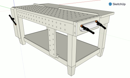

Mal wieder eine Werk- und Hobelbank
inselino
15. Januar 2017
1.106
Du meinst vermutlich Holzschrauben. Genau das schrieb ich ja bereits. Das schränkt die Reversibilität ein.
Ah ich wuste doch, dass ich einen Punkt vergessen habe.
Bei mir sind es 2 M10 Gewindeschrauben pro Verbindung in entsprechenden Sacklöchern damit sie nicht über die Schürze überstehen. Also Kraft- und Formschluss sind da theoretisch sicher eine Frage, in der Praxis bewegt sich da absolut gar nichts.

Also das ist ja im Rohentwurf ähnlich zur Multifunktionswerkbank von Guido Henn
Das Ding von Guido Henn kenne ich tatsächlich nicht - die Ähnlichkeit kommt dann wohl daher, dass 2 Menschen, die etwas davon verstehen, bei ähnlichen Anforderungen auch zu ähnlichen Lösungen kommen. Die Videos vom Klavieratelier habe ich tatsächlich mal gesehen. Die Konstruktion baut ja auf dünneren Platten auf und wird daher mehr versteift. Aufgrund meiner Kombi brauche ich auf dem Tisch weder eine Fräs- noch eine Säge-Vorrichtung.
Bei welchen Verbindungsstellen suchst du denn genau nach Vorschlägen?
Mal ein Versuch, der Erklärung: Die Steifigkeit bezieht die Konstruktion aus den Verbindungen zwischen den Beinen und den Zargen (wie jedes ähnlich aufgebaute Möbel) Je größer man deren Fläche wählt, desto mehr Stabilität erreicht man. Daher hat die obere Zarge großzügige 170mm Höhe, die untere 100, die Beine sind ebenfalls 100mm breit. Die oberen 8 Verbindungen haben also eine Fläche von 100×170mm die unteren 100×100. Die sollen halt möglichst form- und kraftschlüssig sowie reversibel verbunden werden. Derzeit wäre mein Favorit tatsächlich pro Verbindung nur eine großzügig dimensionierte Gewindeschraube zu nehmen und den Formschluss über 4 unsichtbare Stahlstifte herzustellen. Oder hat Lamello da was? Da gibt's doch eigentlich alles...
Was die Verbindung der Beine mit der Zarge angeht kannst du auch mal in den Artikel zur kleinen Version der Multi-Werkbank von Guido Henn in der Holzwerken gucken, die hat auch so eine Beinkonstruktion.
Das schau ich mir mal an!

Da ich es gern übertreibe, dachte ich tatsächlich an eine Traverse. Aber ich habe oben 60mm - 70mm Buche MPX eingeplant! Das hängt niemals durch.
Ich denke, es wird federn. Unterstützung in andere Richtung (also nicht recht-links) wird das deutlich reduzieren. Ich würde unbedingt Traversen einbauen.
inselino
15. Januar 2017
1.106
Naja die Füße und die Platte sind 30mm MPX, die Zargen auf der einen Seite 24er auf der anderen Seite 24er aufgedoppelt damit die Spannelemente genug zum greifen haben. Das ist jetzt nicht so weit von deinen Maßen weg.
Wie gesagt der Unterschied zwischen dem bau von Klavieratelier und der MFT WErkbank von Guido Henn ist die Unterkonstruktion.
Nebenbei bemerkt, ich würde die Beine nicht auf Gehrung sägen. Wenn es funktional sein soll dann einfach mit Flachdübeln verleimen. Einfach aus Resten gleich lange Streifen sägen und dann halt einen Streifen um die Materialstärke länger machen als den anderen, damit am Ende beide Kanten gleichlang sind.
(Bei mir 30mm Siebdruck Rest also ein Streifen 8cm einen 11cm breit und dann mit Flachdübeln verleimt)

Danke für die Hinweise - hatte den Tisch vom Klavieratelier tatsächlich etwas schwächer in Erinnerung und vorhin nicht mehr nachgeschaut.
Zu den Beinen: Nun, ein My Ästhetik ist bei mit schon dabei, und stumpf verleimt mit der dann offenen Kante - das gefällt mir wirklich nicht. Mit meinen Mitteln (FKS) ist der 45° Schnitt auch wirklich kein Mehraufwand gegenüber dem stumpfen. Und klar, da kommen Lamellos in die Verbindungen und sie werden natürlich auch verleimt.
Wie auch bereits geschrieben, wären mir massive Beine noch lieber. Die Verbindung zur oberen Zarge wäre wunderbar mit Ausklinkungen in den Beinen machbar. Bloß unten, wo die Zarge auf jeden Fall nach innen eingerückt sein soll, fehlt mir noch die zündende Idee. Wobei… während ich dies schreibe fällt mir gerade etwas ein… :emoji_thinking:
Siebdruckplatte habe ich aus verschiedenen Gründen zugunsten von Buche Multiplex verworfen:
  • Die Oberfläche wäre mir zu glatt
  • Verleimungen an beschichteten Flächen nicht möglich
  • Die Furnierschichten sind bei den Bucheplatten dicker (2-2,5mm). Das ist an Kanten und auch bei Verschleiß in der Fläche von Vorteil - man kommt auch bei starken Spuren nicht durch die oberste Schicht.
Hat denn mal jemand das Modell angeschaut? Selbst wenn man Sketchup nicht hat, geht das ganz einfach mit der freien online App. Dort einfach die Datei aufrufen die ich hier nochmals verlinke. Da dies die Datei ist, an der ich auch arbeite, fließen Änderungen gleich ein. (Datei als Anhang hat die Forumssoftware nicht akzeptiert)

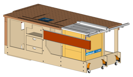

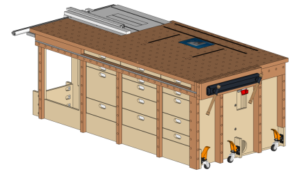

Meine seit ca. 9 Monate im Einsatz befindliche Multifunktions-Werkbank.
Kreissäge, Tischfräse, Absauganlage für Kreissäge (100mm).
Die Absauganlage für die Tischfrase und Handgeräte steht im 2. Bild links unter der Platte.
Besteht aus einemKärcher WD6 und Zyklon-Abscheider.
Korpus: 24mm Multi
Platte: 40mm Multi Buche
Mittlerweile ist noch eine Zuschneidstation hinzu gekommen. Damit länge ich die an
der Kreissäge auf Breite gebrachte Teile ab.
Bernd

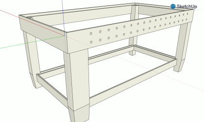

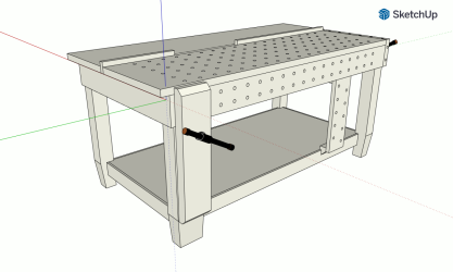

So, es gibt eine neue Variante. Ich habe mich jetzt für massive Beine entschieden und mir mit einer Verjüngung unten auch eine klitzekleines gestalterisches Element gegönnt. Beinzange und "Bankknecht" (heißt der so?) mussten angepasst werden, sind jetzt aber auch eleganter gelöst.
Diesmal habe ich das Modell in der Trimble Cloud angelegt, sodass es für Euch - hoffentlich - noch einfacher zu betrachten ist. Hier der Link auf das Modell. Ich hoffe, man kann es ohne Trimble Account und Login betrachten. Sagt mal bescheid, ob es geht.

Eins fehlt dort noch: Die "Zargenkästen" (also oben und unten) sollen Versteifungen erhalten - diesbezüglich habt Ihr mich auch überzeugt. Ich denke, es reicht je eine "Rippe" mittig längs, oder? Das versteift in der wichtigeren, langen Dimension und erzeugt Felder von <50cm (oben) bzw. ca. 40cm (unten). Das dürfte nun wirklich ausreichen, oder?
1.616
Wald-Michelbach
Ich befürchte, da wirst du, bei schwereren Bauteilen, Probleme mit deinem Bankknecht bekommen. Hab mir jetzt aber auch nur die Bilder im Forum angeschaut.
MarcBerlin
12. April 2022
528
Stimmt! Ich musste die untere Zarge ein ganzes Stück einrücken um das Konstruktionsprinzip bei den massiven Beinen aufrecht zu halten. Das wiederum lässt die untere Führung den Bankknechts etwas stark auskragen. Ich könnte die Zarge vorn nochmal aufdoppeln. Wird dann allmählich zur Materialschlacht... naja, ist es ja ohnehin schon.
Das Betrachten des Modells mit dem obigen Link funktioniert ohne Login - hab's getestet. Allerdings leider ohne die Möglichkeit, Tags aka Ebenen ein- und auszublenden. Das bringt dann recht wenig gegenüber den 2D Ansichten. Aber immerhin sind die Szenen, die ich angelegt habe, auswählbar. Ich werde also mal ein paar mehr anlegen. Ich muss auch noch herausfinden, ob Sketchup free Explosionsansichten ermöglicht - das wäre natürlich das anschaulichste. (Vllt weiß hier ja jemand ob/wie das geht)

Das Aufdoppeln des Knechts in den Anschlußmaßen sollte mE ausreichen. Und Knecht natürlich bis Unterkante Zarge durchlaufen lassen, dann hast du eine solide Verbindung unten. Oben hast du den sicher anständig hinterlegt an der Zarge befestigt.
Welche Maße haben deine Beine, und warum kast du die abgeschrägt? Würde ich nicht machen; volle Aufstandsfläche.
