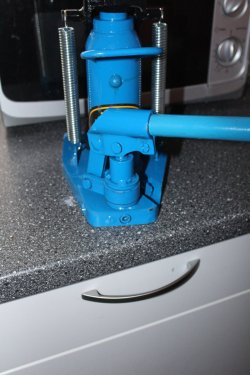

Mitglied 67188
wackeliger zweiteiliger Hebel, zerfledderte englische Beschreibung ,sehr dürftige verpackung,Lackschaden
... hat doch mit der Funktion nichts zu tun.
die 2 teiligen Klapperhebel sind doch bekannt bei den "Wagenhebern"
der Rest ist Kosmetik und wer liest schon Bedienungsanleitungen...
du brauchst ihn doch nur ein paar mal, wenn die Ventile und Dichtungen ok. sind..
was soll passieren?

mein Erwählter war Reinfall: funktioniert nicht, wackeliger zweiteiliger Hebel, zerfledderte englische Beschreibung ,sehr dürftige verpackung,Lackschaden
dann schau mal auf das preisschild wenn das alles so ist wie Du erwartest, ist dann dreistellig im mittleren bis oberen Preisbereich. Das ist ein Werkzeug was Du dreimal brauchst, da reicht die Verarbeitungsqualität doch aus.

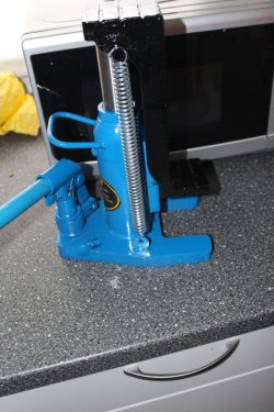

Wenn ich das Ding pumpe,rührt sich die Lastzunge nicht nach oben.
vielleicht Ist das Öl durch falsche Transportlagerung hingelaufen , wo es nicht hingehört.
PS: Das Produkt ist für deutschen Markt freigegeben, da kann man ne deutsche ,lesbare Anleitung erwarten m. E. .
HAT MIT DER HÖHE DES Preises nichts zu tun. Die geschäftsregel für Importeure gilt für alle.
ich habe noch keinen Wagenheber erlebt der durch auf den Kopf stelle nachher nicht mehr ging. Vielleicht zu wenig Öl drinnen. Ein Transport der ein Teil nicht auf den Kopf stellt oder sonst wie, geht nur über Palettentransport, oder teuren Kurierdienst.
Versuche, das Ding zu entlüften. Dazu pumpt man eine zeitlang mit geöffnetem Ventil. Also zwanzig bis dreißig Schläge.
Wenn der Hydraulikzylinder sich danach bei geschlossenem Ventil nicht bewegt, ist entweder kein oder zuwenig Öl drin, oder es ist etwas defekt.
Hab ich gemacht-> nix passiert! wobei ich nicht weiss,wo die Ventilschraube ist !
Maho68
27. Oktober 2019
2.406
Vorne rechts in der Vertiefung.
okay, nach einigem rumspielen der vertiefung -Schraube (doch kein Sechskant ) geht sie nach oben zu pumpen .
Und wie kriegt ich Sie abgesenkt ?
Ich nehme Aussage #10 grösstenteils zurück :emoji_flushed: aber die Beschreibung -Kritik bleibt bestehen . da hätte man ne bebilderte Anleitung liefern können in allen Sprachen, wenn man schon weltweit verkaufen möchte .
