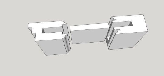

Stirnseiten der Querfriese bekommen eine 20mm breite und 65 mm tiefe Nut über die ganze Breite der Friese - ebenso die Längsfriese im Bereich des oberen und unteren Fries.
In der Rahmenpresse werden dann die Eckverbindungen mit fremden Zapfen (20 mm Stärke, 130 mm Länge und Tiefe je nach Friesbreite) mit PUR45 verleimt. Ich muss das mit fremden Zapfen lösen weil ich sonst das Konterprofil nicht auf die Stirnseite fräsen kann!! Zapfenlänge > Fräsdurchmesser!
Dadurch habe ich einen schönen Abschluss der Profile durch das Konterprofil und die Haltbarkeit durch die Zapfen.

Dann aber nicht vergessen die Löcher für die Fremdzapfen vor dem Konterprofilieren zu bohren.
7.788
Es ging mir nur darum dass Du, sobald die Konterprofilfräsung gemacht ist, keinen vernünftigen Anschlag mehr hast.
Deswegen die Fräsung vor der Profilierung.

Frage eines interessierten Laien zu der Skizze in #39:
Ist das Absicht, das Zapfenloch im rechten Friesteil (Querfries) so zu fräsen, daß der Zapfen verdeckt ist, am linken (senkrechten) Fries aber durchgängig (bis runter zur Stirn)? Dann müßte doch der Zapfen eine Ausklinkung für das Zapfenloch am Querfries haben? Oder verstehe ich etwas grundfalsch?
7.788
Wo siehst Du wie weit das Zapfenloch am senkrechten Fries nach unten geht?
7.788
