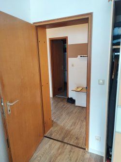

Da es sich tatsächlich um die Schwiegereltern handelt ist die Zeit erstmal zweitrangig, aber günstig muss es natürlich sein. :emoji_innocent:
Ich war/bin auch grundsätzlich auf der Suche nach Lösungen um Mauerwerk sauber nachzuschneiden (auch für die Zukunft) mit möglichst wenig Dreck/Aufwand und da hab ich gehofft hier Tipps und Tricks zu finden und ich wurde nicht enttäuscht. :emoji_thumbsup:
Momentan sind Blockzargen drin welche sichtbar ins Mauerwerk gedübelt wurden (vermutlich mit wenigen mm Abstand zur Laibung) ergo würde ich bei jeder Tür ca. 3cm Durchgangsbreite verlieren wenn ich Futter zum schäumen einbaue.
Die Blockzargen wurden nachträglich verleistet, ich hatte schon eine Leiste entfernt um zu sehen wie weit das Mauerwerk reicht.
Aufjedenfall ganz herzlichen Dank für die Tipps und Anregungen, das mit dem Selbstbau Wassersystem juckt mich selber nachzubauen und zu probieren.
Türen kommen KW 44/45 ich werde nach dem Martyrium berichten. :emoji_metal:
