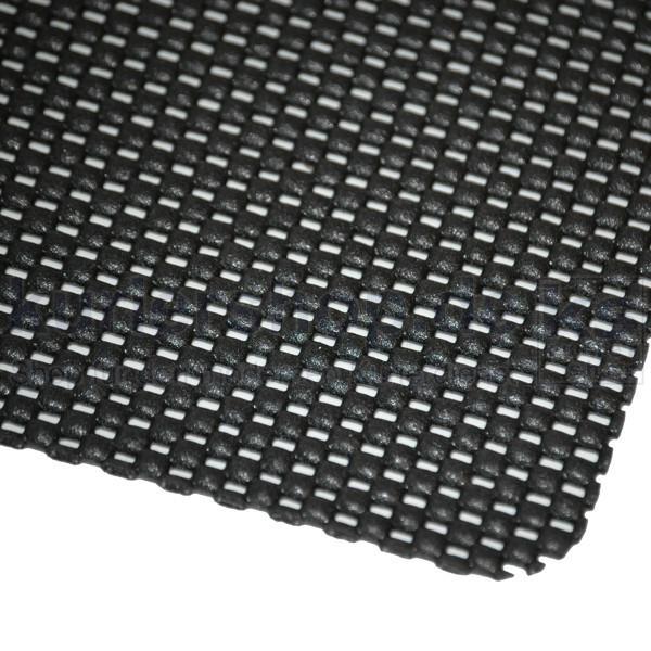

Einfach mit einem Zahnspachtel auf der Rückseite dünn Silikon auftragen gegebenfalls vorher einen Primer aufbringen.
missi
27. Mai 2011
84
Magic Stop Anti-Rutsch Matte Rolle 30cm x 1,50m | eBay Sicher sowas, das sind die, welche man hier so in den 1€-Shops und Baumärkten bekommt. Für Mauspads sind die sicher geeignet, ich selbst nutz die auch in Schubladen und meine Blumentöpfe auf den Fensterbrettern halten sie auch. Von der Dicke her sind sie mit 4lagigen Küchentüchern zu vergleichen. Also eher dünn.
