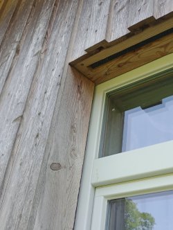

1 cm vom Rand wird hier das Bodenbrett geschraubt, Brettabstand abhängig von der Breiteneinteilung.
Bei uns an der Fassade teils unterschiedlich, so dass das Deckbrett immer einen passenden Rahmen für die Fenster Laibung bildet.
Hier 16 cm Bodenbrett, 10 cm Deckbrett. 17215615299758884520525967205049.jpg

Ich habe bei mir 160/ 80 Douglasie sägerauh, unbehandelt am Haus.
Die 80er decken auf jeder Seite 20 mm ab.
Sichtbar mit V2a geschraubt.
Dahinter Kreuzlattung und oben und unten relativ aufwendig Lüftungsschlitze abgedeckt mit diesem Plastegitter.
