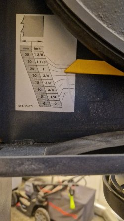

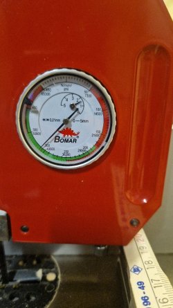

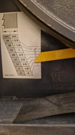

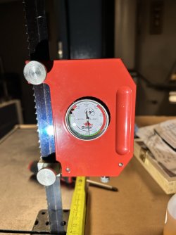

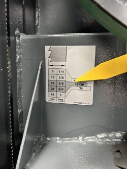

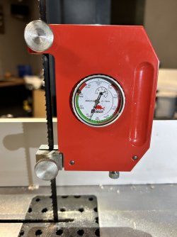

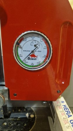

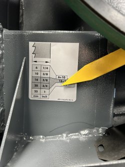

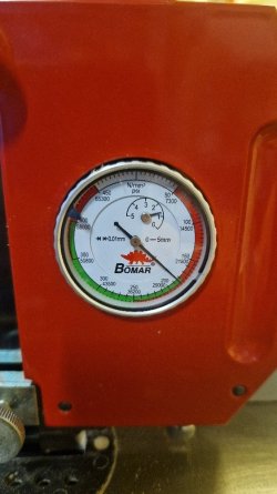

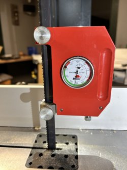

Hallo „Bandspannungs-Interessierte“,
ich habe nun meine Vergleiche abgeschlossen.
ich habe jeweils neue Sägebänder auf einer neuen Felder FB510 getestet.
Es wurde jeweils ein 20x0,65, ein 16x0,50 und ein 6x0,50 Band verwendet.
Mein Ergebnis - wenn ich alles richtig gemacht habe und auch die richtigen Schlüsse draus ziehe …
Ein Band mit der Dimension 20 x 0,65 stellt für diese Maschine die Obergrenze dar. Ruhigen Gewissens hätte ich nicht weiter spannen wollen.
Die beiden anderen Bänder stellen überhaupt kein Problem dar - wäre ja auch schlimm. Der Zeiger der Bandspannungsanzeige steht dann aber jeweils am oberen Ende der nächsten Bandgröße.
Für mich reicht diese obigen Erkenntnis für meinen Gebrauch. Es wäre nur darauf zu achten, dass nachgekaufte Bänder, wenn möglich die exakte Länge haben sollten, damit die Anhaltswerte der Anzeige noch grob passen.
Hier die Bilder in der Reihenfolge 16x0,50 / 6 x 0,50 / 20 x 0,65 …
Gruss Marco

Marco,
ich bin überrascht, dass du bei 20mm die Obergrenze für die Felder BS 510 siehst.
Ich lass mich mal überraschen was bei meiner Hammer N4400 raus kommt.:emoji_sunglasses: Habe fürs Auftrennen bisher immer 25 mm Bänder drauf.

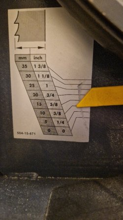

Hier die Ergebnisse für meine Hammer N4400.
Zuerst habe ich das gebrauchte Felder Band Flex-Back 25x0,6 ZpZ3 gemessen. Dieses benutze ich seit langem, noch scharf und nicht geschärft.
Als ich das Band stärker gespannt habe, ging das Tenso bis auf ca. 220 N/mm². Die Anzeige ging noch ein kleines Stück über die "1". Das Spannen über diesen Wert ging zwar, aber die Anzeige ging nicht höher. Heist für mich, dass nur noch der Rahmen nachgegeben hat. Eigentlich müsste ich auf ein Band mit 20x0,6 runter gehen.
Dann kam ein Band mit 9x0,5 dran. Genaue Daten habe ich nicht, da dies beim Kauf der Säge dabei war. Bei einer Bandspannung von 10 ergab die Messung bereits ca. 310 N/mm². Ist bereits zuviel. Hier muss ich tatsächlich auf max. 8-9 gehen.
Das Band 6x0,5 ergab gleiche Ergebnisse wie das 9er Band. Auch hier habe ich keine näheren Angaben, da auch dies beim Kauf dabei war.
Wenn ich die Ergebnisse richtig interpretiere, dann zeigt die Anzeige ganz gute Werte an bzw. die Bänder sind bereits am oberen Ende gespannt. Heist für mich, eher weniger spannen ggü. der Anzeige.
Morgen teste ich noch das HEMA Ikarus 25x0,6. Dieses war noch nicht drauf. Gehe aber vom gleichen Ergebnis wie beim Felder 25x0,6 aus.
Evtl. werde ich mir mal das Resaw Hartmetall 20x0,6 von MHM zulegen.
@tomkaes, sende dir das Teil Mitte/Ende Woche zurück.
Vielen Dank.
tomkaes
3. Oktober 2009
5.847
63
Eifel
Die 0,6 mm Bänder in der Breite überfordern den Ständer der Maschine.
Benutze besser 0,5 mm Bänder.
Deswegen bekommst du beim "weiteren Spannen" keinen Spannkraftzuwachs am Meßherät angezeigt.
Du erhöhst nicht mehr die Bandspannung, sondern verformst deinen Ständer. :emoji_worried:
