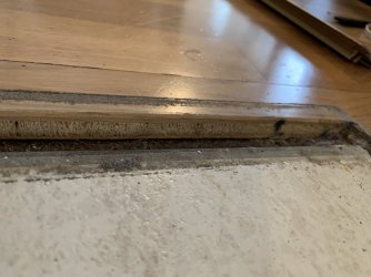

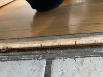

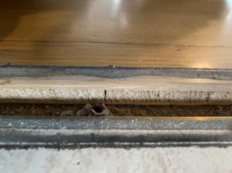

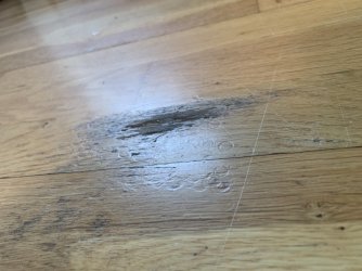

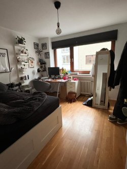

Ich würde auch gerne meinen Boden schleifen, da der sehr abgenutzt ist durch das vorherige WG-Leben.
Eine professionelle Parkettrenovierung ist ausgeschlossen, da es sich nur um eine Mietswohnung handelt, in der wir voraussichtlich nicht langfristig wohnen wollen.
Ich habe leider gar keine Informationen über den Boden außer die selbstgemachten Bilder.
Am Anfang meiner Recherche war ich noch sehr naiv und dachte mir, im Baumarkt ein paar Geräte mieten, schleifen, lackieren und fertig.
Mittlerweile habe ich gelernt, dass selbst professionelle Handwerker einen schwimmend verlegten Mehrschichtparkettboden vermeiden/ablehnen/nicht empfehlen.
Jetzt bin ich aber auf deinen Bericht gestoßen und frage mich, ob das bei mir auch klappen könnte und habe dazu einige Fragen:
1. Würde das anhand der Bilder auch bei meinem Boden klappen?
2. Welche Schleifrichtung müsste ich beachten?
3. Wo hattest du denn die Schleifmaschine gemietet?
Ich hoffe, du siehst nach fast vier Jahren noch meine Antwort und kannst mir dir Fragen beantworten.
Vielen Dank schon mal!

wie dick ist denn die Nutzschicht? Die 3,6mm sind ja von einem anderen Boden. Auf den Bildern kann ich nicht erkennen, ob die Nutzschicht wirklich so dick ist.

Bei dieser Wohnung ist der Boden Mietersache und kann daher geschliffen oder ersetzt werden.
Vorher hat hier eine WG gewohnt. Wer welchen genauen Boden wie wann verlegt hat, weiß leider niemand, auch nicht die Hausverwaltung.
Mehr Infos habe ich daher leider nicht außer die hochgeladenen Bilder.
(Soll ich trotzdem einen neuen Thread aufmachen oder kann hier weiter diskutiert werden?)

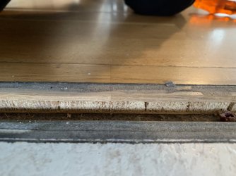

Die Nutzschicht ist bei ca. 3 mm.
3mm sollten auch bei den stark kaputten stellen noch reichen. Wichtig ist halt das man es einigermaßen kann. Oder halt mit der Trio, da kann man deutlich weniger kaputt machen.

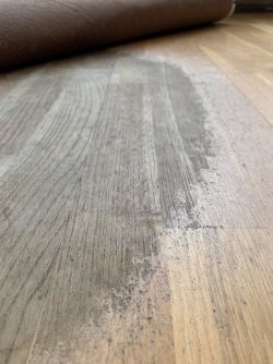

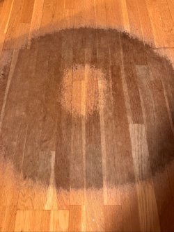

Initial hätte ich mich an all die Anleitungen im Internet gehalten und eine Bandschleifmaschine geliehen, um den Boden zu schleifen. Dann wurde ich jedoch verunsichert, da alle Anleitungen von schwimmend verlegten Mehrschichtparkettboden abraten.
Jetzt habe ich diesen Thread gefunden und habe Hoffnung, dass es doch klappt.
Sowohl mit einer Bandschleifmaschine als auch mit dem Trio wäre das Schleifen wahrscheinlich möglich. Da ich aber auch keine handwerklichen Erfahrungen habe, tendiere ich schon sehr zu dem Trio, da ich mit dem wahrscheinlich weniger Risiko eingehe, den Boden komplett zu ruinieren?
Dann stellt sich mir die Frage, ob ich auch mit dem Trio die stark kaputten Stellen wegschleifen kann?
Bei dem Trio muss ich nicht auf die Schleifrichtung achten, richtig?
Welche Körnungen sollte ich verwenden? Sowie @Arve 80 und 120? Oder Grobschliff (Körnung 24 oder 36), Zwischenschliff (Körnung 60) und Feinschliff (Körnung 100 oder 120)?

80 + 120 beim Verleiher in ausreichender Zahl mitnehmen ( Nichtbenutzte kann man in der Regel zurückgeben), mit 120 Probestück machen, vielleicht reicht es und Du sparst Dir einen Durchgang. Die heftigen Stellen würde ich mit Band- oder Excenterschleifer "nachbearbeiten" und zur not etwas rausschleifen solltest Du zu tief kommen. Oder es kommt ein kleiner Teppich drauf.

die Trio kann auch k36 ... da geht dann schon was. Ob das sinnvoll ist ... eher nicht.
ich würde einfach einen ganzen Satz an Körnungen mitnehmen und das nichtbenötigte wieder zurückgeben.
mit 80er schleifst du dir bei einem geölten Boden höchst wahrscheinlich einen Wolf mit der Trio.

Das hat leider nicht so gut geklappt, wie ich es mir vorgestellt hatte, da die Versiegelung so hartnäckig war, dass die Trio einfach nichts abschleifen konnte. Am Ende musste doch eine Bandschleifmaschine ran.

Mit etwas Erfahrung ist es problemlos möglich ein Fertigparkett mit der Hummel 40/60/80 und final mit der Trio oder Einscheibenmaschine zu schleifen.
Die Trio und Einscheibenmaschinen sind für den Feinschliff 80/100/ max. 120.
Nur mit der Trio wird ewig dauern.
