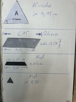

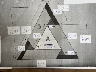

Mega Muster. Könntest du bei Gelegenheit eine Skizze mit den Maßen des Grunddreiecks machen?
Weil die Diskussion in einem anderen Thread gerade läuft, machst du den Rahmen auch aus Stirnholz? Bei Längsholzleisten hätte ich Angst, dass da was reißt. Auch ein Servierbrett wird ja wahrscheinlich mal gewaschen, und das stirnholz saugt ja recht stark.
Ich sehe zwar längs auf Querholz in Häusern mit Zentralheizung nicht so eng wie andere, aber hier würde ich es vermeiden.
Hier der Plan in cm und die einzel Teilliste

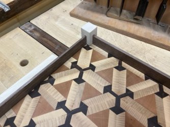

War heute wieder in meiner Werkstatt, hier mein Servierbrett wie ich es machen möchte.
Ist natürlich in keinster Weise fertig, ob ich die Griffe aus Kirschholz mache ,überlege ich noch, habe ich nur zum Zeigen mit Tesafilm befestigt
Genauso werde ich die Ecksäulen noch etwas kürzen oder etwas anschrägen.

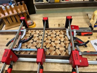

Werde die Leisten nur in der Mitte anleimen damit diese sich ausdehnen können.

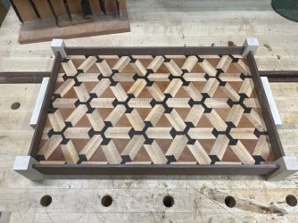

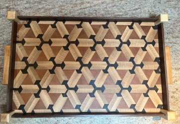

Zum Abschluss noch das fertige Servierbrett.
Die Seitenteile habe ich nicht verklebt, nur ein kleiner Punkt Kleber bei den langen Seiten.
Mal schauen wie sich das Stirnholz zum Langholz verhält.

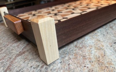

Erst hatte ich auch die Griffe aus Ahorn, auf Anraten meiner Frau habe ich diese dann aus Kirsche geschnitten.
Weil auch im Muster die drei Holzarten sind.
und noch ein Foto Gesamtansicht.
Gruß Robert

Fantastische Arbeit, zu der mir sicher die Geduld fehlen würde :emoji_wink:
Mein persönlicher Geschmack wäre vermutlich, Rahmen und Griffe etc. deutlich dezenter zu halten, die konkurrieren so ein wenig mit dem Muster. Aber wie gesagt Geschmacksache.

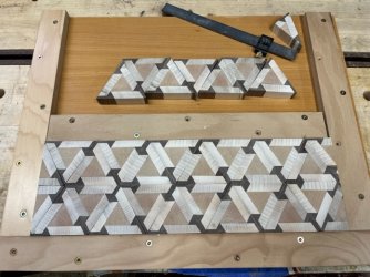

Eine Frage habe ich dazu dennoch, was den Zuschnitt und das Schleifen der einzelnen Elemente angeht.
Wie bekommt man das so präzise hin, dass es keinen Spalt zwischen den Teilen gibt?
Du richtest ja erst die Hölzer ab, sägst sie, dann verleimst du die Teile, damit das Muster entsteht.
Aber wie funktioniert das mit dem Schleifen nach dem Sägen, bzw. schleifst du die Flächen vorher noch oder sägst du "einfach" und verleimst dann direkt?

Nach dem Schneiten der Einzelteile schleife ich sie, achte aber genau das es rechtwinklig ist. Verleime immer nur eine Reihe, nach dem austrocknen Schleife ich wieder und kontrolliere die Rechtwinklichkeit Brett V halb.jpg
