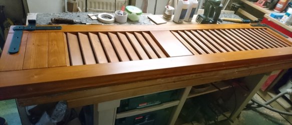

Projekt Holzlager aus 2020, gestrichen mit Jotun Trebitt Nussbaum - 2 Anstriche
Und so ist der Zustand 2024, man erkennt keine wirkliche Abnutzung. Ausrichtung nach Osten

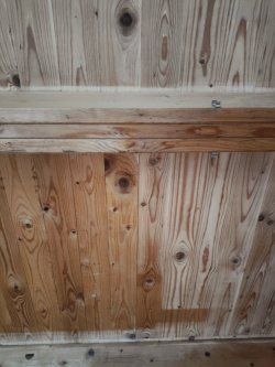

An der Wandverkleidung sieht man, dass der Bereich unter der Überdachung weniger Abnutzung aufweist als der mittlere Bereich. Auch unter dem Tisch, wo die Sonne nicht so hinkommt, sieht der Anstrich noch ganz gut aus.

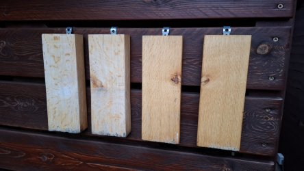

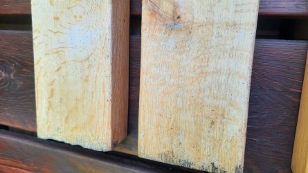

Und hier nun meine Testhölzer in Eiche aus Juli 2023. Die Proben hängen in Westausrichtung zur Wetterseite. Die beiden Proben wurden 2 x mit Remmers HK Lasur farblos behandelt. Die beiden rechten Proben 2 x mit Jotun Trebitt farblos. Ich finde hier ist der Unterschied, auch bei den Hirnholzflächen, wirklich gravierend (Die unteren Flecken an der Stirnseite waren schon vorher vorhanden).
