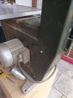

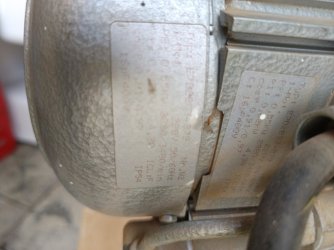

Das grau schwarze rechts unten im Bild dürfe er sein, oder? Leider ist da nichts abzulesen, das Schuild dürfte zum Motor gehören. IMG_20241020_112144.jpg

Wie es aussieht, ist der Zylinder unter dem Motor nur die Hülse für den Kondensator. Versuch mal ob die Kappe abgeht, darunter sollten Flachstecker des Kondensatoranschlusses sein, den Kondensator ziehst du aus der Hülse dann siehst du den Aufdruck mit den Werten.

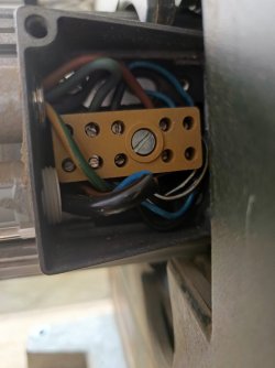

wahrscheinlich muss ich die gesamte Verkleidung demontieren?

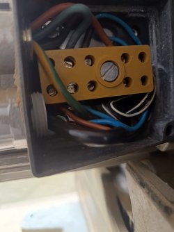

Hallo Pedder, kannst du mal ein Bild vom Kondensator machen ohne die vordere Kappe?
Die Kondensatoren gibt es mit verschiedenen Anschlüssen.
Wäre ja gut wenn man eine zu eins einfach tauschen kann.
EDIT : Und von den Anschlüssen im Kasten

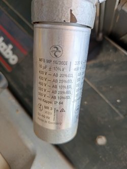

9.030
Die Kappe bekomme ich nicht gelöst.
Das Gewinde am Kondensator ist ohne Funktionm ist aber m8

Das sieht doch gut aus.
Du kannst jeden Betriebskondensator verwenden der die 16müf bei 400 Volt hat. Mit oder ohne Kappe ist egal. Achte nur darauf dass das Kabel lang genug ist

WIe achte ich denn im Internet darauf, dass das Kabel lang genug ist ?
Braun zu braun und blau zu blau ist relevant?

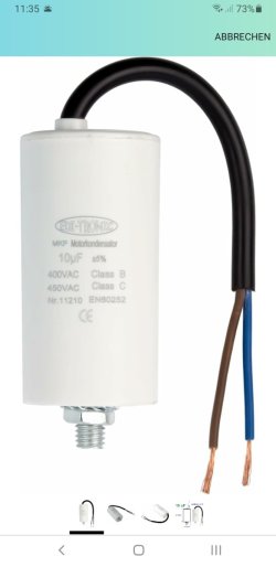

an meiner Metabo 5378 gab es das gleiche Problem. Habe dann beim großen Fluss den abgebildeten gekauft. Hat keine 10 Euro gekostet.
Gibt es in verschiedenen Ausführungen.
