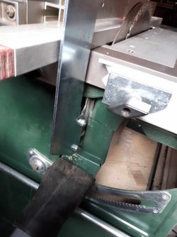

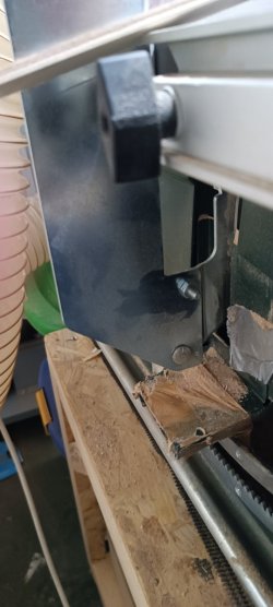

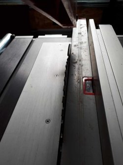

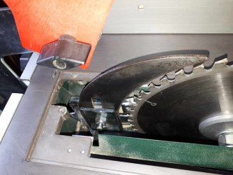

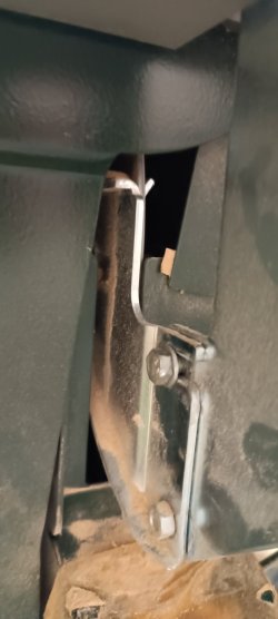

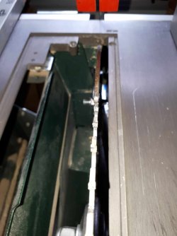

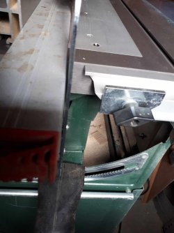

kann man die Flucht, Halterung zu Spaltkeil noch irgendwie einstellen bzw. sind meine Gegebenheiten so ok (hab ja kein Vergleich wie es sein sollte).
Hier sind Bilder von der aktuellen Einstellung der Spanhaubenhalterung zum Spaltkeil.
Die Aufnahme sind gerade und ohne Dreck (wo der Spaltkeil und Spanhaube befestigt ist).
Muss die Halterung mittig zum Spaltkeil/Sägeblatt liegen (für mein Verständnis ja)? - tut es aber nicht, Halterung ist etwas links versetzt zum Spaltkeil
Sind die Teile, die ich für die Spanhaubenhalterung verbaut habe, überhaupt richtig?
Was kann ich noch überprüfen?

Holzfummler
16. Januar 2013
2.158

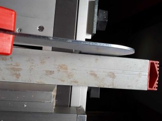

der Spaltkeil sollte etwas schmaler als die Zahnbreite und etwas stärker als der Sägeblattkörper sein.
Abstand zu allen Zähnen gleich und zwischen 3 und 5 mm und oberes Ende ca. 3 mm höher als oberster Zahn.
Auf dem Bild 2 schaut es aus, als wenn der Parallelanschlag nicht parallel zum Blatt bzw. Keil ist, sondern schließt statt öffnet. Leicht öffnen verhindert klemmen bei Längstschnitten von Massivholz (bitte korrektes Blatt dafür raufsetzen).
Der Spaltkeil inkl. Montagebereich sollte eben sein und sich nicht verbiegen lassen. Den korrekten "mittigen Sitz" ggfs. mit U-scheiben erzielen.
Um welche Säge handelt es sich denn?

Es geht um die TK 1688, wie in der Überschrift.
Der Spaltkeil ist der Werksspaltkeil und der ist eben und nicht verdreht. Der passt auch zum Sägeblatt, wie du erklärt hast.
Parallelanschlag sollte auch soweit passen.
Mir gehts hauptsächlich um die Spanhaubenhalterung zum Spaltkeil (flucht). Wie sollte das sein?

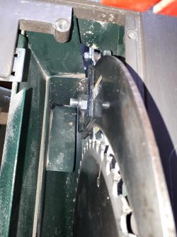

Die Haube ist egal, aber hier geht es
ja um den nichtfluchtenden Halter hinten an der Maschine....
Bei mir ist der auch nicht ganz genau und etwas wabbelig

Der Halter hält doch nur die Haube. Solange die nicht im Weg ist ist alles gut. Wenn das aber so schief ist dass das gesägte Brett anschlägt einfach fluchtend hinbiegen.

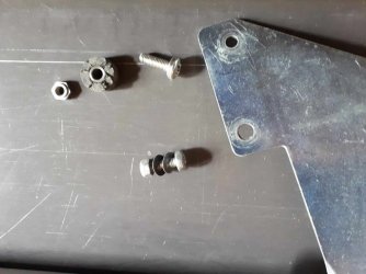

Wie sieht das bei euch so aus mit der Haubenbefestigung - da hab ich noch keine Bilder bekommen.
Ich hab da nur die Teile wie im 1. Bild vom Eingangsbeitrag. (das Abstandsstück mit den Gummi hab ich nur 1x da, oben hab ich einfach eine größere Mutter dazwischen geklemmt)

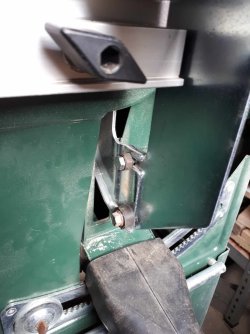

Also bei mir sieht es so aus.
Ob das so richtig ist weiß ich nicht.

Zu den Bildern von dsdommi
bei mir besteht die untere Verbindung aus einer Schraube , zwei Scheiben und einer stoppmutter und ist gerade so fest angezogen so das der Träger nicht wackelt aber sich noch gut umlegen lässt. Die obere Verbindung besteht aus einer Flügelschraube und einer mit dem trägerblech vernieteten Mutter. Durch das Langloch lässt sich der Träger nur durch lösen der flügelschraube nach hinten kippen .
alles sehr durchdacht und werkzeuglos zu bedienen wie alles bei den Magnum :emoji_wink:
