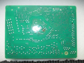

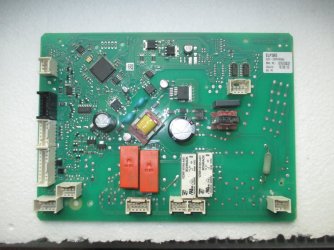

Und hier mal die Elektronik. Erst nichts mal nichts auffälliges erkannt. Wenn man den Einschaltknopf drückt, glüht der markierte Widerstand(?) auf. Jemand eine Idee?

Leider auf den Bildern nicht ersichtlich. Schau mal wo die Leiter Bahnen von dem Widerstand hinführen. Und Miss mal den Widerstand selbst durch.

Ich habe so eine Miele noch nicht reparieren dürfen. Dürfte eine EW354 sein, der Widerstand ist (wie so oft) sicher ein Vorwiderstand für das Schaltnetzteil. Hochohmig geworden, Netzteil startet nicht mehr, dann ist Schluss. Haben meist um 100 Ohm.
Fehlerbild?

Wenn man den Stecker reinsteckt, passiert nichts (schon mal gut :emoji_slight_smile:
Drückt man den Einschalter, glüht der Widerstand auf und stinkt.
Display bleibt immer dunkel.
Keine Auffälligkeiten an der Platine ELP365 erkennbar.

Hast Du die Elektronik schon einmal gereinigt?
Wenn ja und keine Aenderung, kannst Du diese Platine von beiden Seiten fotographieren und hier einstellen? Vielleicht kann man erkennen, wo die Spannung rein geht und wo die Verbindungen von dem Widerstand sind.
Da muss ein Folgebauteil defekt sein und vermutlich einen Kurzschluss verursachen. Deshalb ist der Strom (die Last) ueber diesen Widerstand zu hoch und er glueht, und brennt dann meist auch durch. Fungiert oft als Strom Begrenzung und sicherungsartiges Element.
Evtl. kannst Du auch durch systematisches abstecken der anderen Platinen (Relaisplatine links davon und die Frontplatine mit der Anzeige) eingrenzen, ob die Platine mit dem Widerstand das Problem ist oder ob der Widerstand kalt bleibt wenn die anderen Platinen abgesteckt sind...

Ich habe mal etwas geschaut:
Von dem Widerstand geht es auf den Wickelkörper und von dort auf den Gleichrichter. Hab das rot eingekringelt. Sieht man leider nicht auf Vorschaubild. Also bitte auf Bild klicken.
Der Wickelkörper ist wohl ein Trafo. Aber die Drahtstärke sieht konstant aus.Sekundär ist meist dicker. Aber direkt Gleichrichter hinten dran, deutet auf normalen Trafo und kein Schaltnetzteil hin?! Wieso dann noch ein Vorwiderstand?

Der Wickelkoerper ist kein klassischer Transformator zur Aenderung der Spannung, sondern meist ein Induktor zur Filterung von Streufrequenzen.
Wenn Du ein Multimeter hast kannst Du Durchgang messen, das Bauteil hat meist 4 Beine und immer zwischen 2 Beinen (L und N) Durchgang, Widerstand kleiner als 1 Ohm.
Interessant waere eine Widerstands Messung zwischen + und - und auch auf der AC Eingangsseite am Gleichrichter. Hast Du dort eine Verbindung/Kurzschluss? Wenn nein Gleichrichter mit Diodenpruefung messen ob ok.
Dann messe mal den dicken Kondensator Widerstand zwischen plus und minus. Selten koennen diese einen Kurzschluss haben.
Mir macht eher das Bauteil links darueber Sorgen, 5 Fuesse nach oben, Abstand und noch ein Fuss. Das duerfte ein Spannungsregler sein. Das 2. Bein von unten sieht auf dem Bild am Gehaeuse Eingang komisch aus. Taeuscht das oder hats da gebruzzelt? Schaue evtl. nach einem Datenblatt was Eingang und Ausgang ist. Dann messe mal einfach Widerstand Ein- und Ausgang, ob das offen ist oder eine Verbindung hat.
Dann links daneben der 6 beinige schraeg liegende IC, was ist das fuer einer? Welche Funktion hat er lt. Datenblatt?
Vielleicht kommst Du mit systematischer Messung und Diodenpruefung dem Verursacher auf die Schliche....
Das ist richtig und dient der EMV.
Das ist der Schaltregler für das Netzteil.
Das ist der Optokoppler für die Regelung des Netzteils.
Ich denke nicht, dass hinter dem Gleichrichter ein Schluss (Elko...) ist. Das könnte der von der Leistung her gar nicht und würde abrauchen. AC am Eingang des Gleichrichters wäre interessant.
Möglicherweise sind eine oder zwei Dioden der Brücke futsch. Dann würde der Elko den Schluss verursachen.

Mir sehen einige Bauteile stark nach Siemens aus und ich weiss auch, dass Miele einige Maschinentypen über BSH bezieht und nur etwas abändert.
Also einfach eine neue oder neu-gebrauchte Platine besorgen und gut ist?
Wenn man rausfindet, welcher Siemens-Platine das entspricht, findet sich vielleicht auch eher was gebrauchtes, weil verbreiteter.

Update: ich habe bei ebay eine gebrauchte Platine geordert. Kommt mit DPD :emoji_frowning2: , d.h. wird dieses WE nix mehr.
Drückt mal die Daumen, dass sich das Puzzle wieder instand setzen lässt.
Hat zufällig jemand die Platine an der Kiste schon mal aus- und wieder eingebaut? Hab die zwar raus gekriegt. Aber mir graut vor dem Einbau. Ich nehme mal an, im Werk kommt die zuerst rein und dann die TRommel davor :emoji_rage:

wenn nach dem Einschalten der Widerstand anfängt zu "glühen", dann fliest noch ein zu großer Strom. Die weißen Kisten sind Relais (vermutlich auch die orangen). Ggf. ist da eines defekt.
