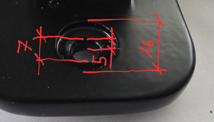

Hier mal die Maße der Bohrungen der Montageplatte:
Ihr seht, ich hab überhaupt keinen Plan von sowas...

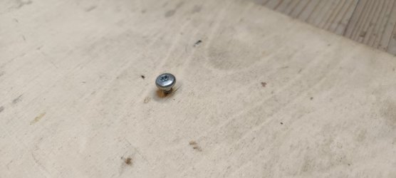

Die kleine Spitze verschwindet einfach im Putz. Aber Du sollst das ja auch nicht so machen. Ich schreibe nur, was ich mache würde.
Ich habe das auch eben mit einer 4,5*30 getest. Ich bekomme die mit einem 70cm Kuhfuß natürlich aus der Platte gerissen. aber ich muss auch an dem Langen Hebel viel mehr Kraft aufbringen, als "10kg". Das jetzt mal2 trägt kein Kind, aber für vernünftige Menschen reicht das locker.

Bei M6 Einschlagmuttern (das Loch ist laut deiner Zeichnung Ø 7mm) und je drei M6 Schrauben pro Halter, in einer 18mm Multiplex-Platte, sehe ich eher die Gefahr, dass die Dübel in deiner schlechter Wand nicht gut halten werden.
Die Schraubenlänge muss nicht unbedingt so genau gewählt werden, dass die Schraube hinten bündig mit der Mutter abschließt. Sie darf ruhig 1mm bis 1,5mm kürzer sein. Und selbst, wenn die Schraube hinten hinausragt, bei der krummen Wand musst du erst mal "viel Glück" haben, wenn gerade dort die Wand direkt dran ist.
Für die Einschlagmuttern kannst du mit einem Forstnerbohrer sehr leicht passende Sacklöcher herstellen, dann ragt hinten gar nichts mehr raus.
Und bei Multiplex brauchst du auch keine Angst haben, dass die Platte zu sehr geschwächt wird.

Sowas hier, richtig?
Meine Güte, 6 Stück davon, da werde ich ja arm!
Braucht man da noch eine Unterlegscheibe oder ist das nicht nötig?
Claus P.
3. November 2024
508
Oberpfalz, Bayern
Genau, die Holzschrauben meine ich. Ich gehe mal davon aus, dass du den Preis ironisch gemeint hast. Aber 56 ct für eine Schraube ist trotzdem teuer.
Schau mal hier: https://www.theo-schrauben.de/DIN-571-Holzschrauben-Sechskant-Edelstahl-A2-6x25-20-Stueck.
Da bekommst 20 Stück für einen günstigeren Preis.
"Normale" Scheiben DIN 125 in VA sind gut, wenn du welche unterlegst. Die gibts auch bei demselben Anbieter, allerdings in der Verpackungseinheit 50 Stück, zu einem überschaubaren Preis: https://www.theo-schrauben.de/DIN-125-Scheiben-Form-A-Edelstahl-A2-64-50-Stueck.
Die Montageplatten sind normalerweise aus Zink- oder Aludruckguss oder aus einer Blechkonstruktion. Wenn du Scheiben verwendest, gräbt sich der Schraubenkopf nicht in die Senkung ein und die lackierte Oberfläche bleibt schwarz.
Zwingend sein muss es aber nicht, es kann aber sein, dass du dann unter dem Schraubenkopf silbrig glänzende Abdrücke vom Schraubenkopf bekommst. Das beeinträchtigt die Funktion zwar nicht, sieht aber nicht so schön aus.
