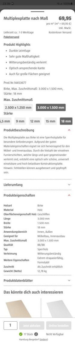

Ich hatte keine Ahnung, dass es verschiedene Arten von Multiplex-Platten gibt.
Hier ein Screenshot von der Bauhaus Webseite, ich hoffe, man kann das lesen

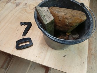

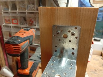

ich probiere ja gern mal was aus, um zu überprüfen, ob das was ich sage auch so stimmt.
Hier habe ich mal an ein Stück Multiplex den Winkel mit Hebelarm angeschraubt, mit zwei Schrauben 5 x 25, die 19mm tief in die Platte reichen.
Der Eimer ist mit Steinen ballastiert und wiegt 16kg.
Den Eimer habe ich nun auf 70cm Abstand gehängt. Kein Problem für die beiden Schrauben. IMG_20241209_083306.jpg
Als Steigerung habe ich dann noch eine Schraube entfernt. Immer noch kein Problem, die verbliebene Schraube hält. Vorgebohrt habe ich nix.

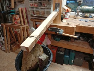

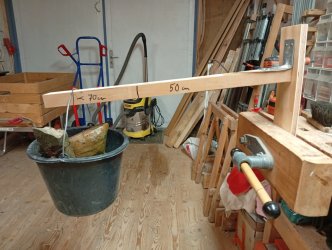

Den Eimer habe ich nun auf 70cm Abstand gehängt. Kein Problem für die beiden Schrauben. Anhang anzeigen 184363

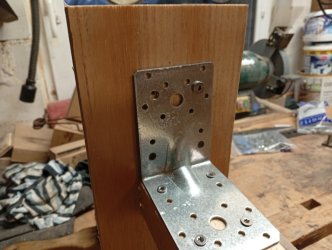

Applaus, Applaus, Applaus!
7.050
...spricht eindeutig für die klassische Zimmermannskunst im Vergleich zur ingenieurtechnischen Holzverbindung im Holzhausbau. :emoji_joy:
Ich denke aber: Wenn der Winkel artgerecht unter der Latte sitzen würde, hätte der sich weniger vorm Eimerchen verbeugt.
PS: Bevor ich mich selbst zu Prosa verleiten lasse: Schöne weitere Diskussion.
PPS: In Monitorsprech umgerechnet: Mindestens 500 Pixel Abweichung durch miese Winkelqualität. :emoji_wink:
9.760
nein, dann wäre er womöglich ganz nach unten gebogen. Entscheidend ist der Abstand der Schraube zu Unterkante der Latte. Dieser entspricht in meiner Versuchsanordnung etwas der Höhe der Flanschplatte des Bildschirmträgers, welcher natürlich steifer ist als mein Winkel, der für diese Belastung gar nicht gebaut ist, den Versuch aber überstanden hat.

Hey, Ingo!
Ich glaub's echt nicht! Jetzt hast du das extra nachgebaut!
Wenn das nicht überzeugend ist, weiß ich auch nicht.
Doppeltes Gewicht, nur eine statt 2 Schrauben und dann noch der Hebel um 50% verlängert.
Das ist also schon mal eine doppelte Verdopplung plus noch der verlängerte Hebel!
Ich habe gerade im Baumarkt sechs 5,5 x 25er (6er gab's nicht) Schrauben mit Unterlegscheiben gekauft, die werden dann ja sicher halten.
Vielen herzlichen Dank für Deine Mühe!

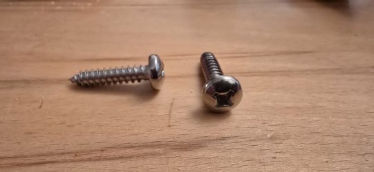

Hallo Björn,
nur zur Erklärung die Schrauben, die du gekauft hast, sind Blechschrauben. Die werden aber auch halten, wenn sie mit Kreuzschlitz sind, wirst PH2 brauchen. PZ wird nicht sauber in die Schraube passen.

Spezielle Bits? Meine Güte, was es alles gibt...
Das hier sind die Schrauben:

Ich schrieb ja oben schon, 5x25 Panhead reicht. Da reißt nix ab bei den paar kg.
Und ich hänge fast täglich irgendwelche Dinge auf.
Diese 6 Kantschrauben kannst du vergessen. Verzinkte Schrauben und direkt in die Platte, so wie Ingo das gemacht hat. Bei Blechschrauben musst du allerdings vorbohren, die sind halt für einen anderen Zweck designt.

Man kriegt die so kurz nicht im Baumarkt, da war die gezeigte Schraube noch am passendsten. Dass das eine blechschraube ist, wusste ich nicht.

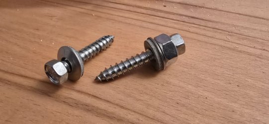

Sowas Lustiges hier hat mir der Mensch bei Bauhaus noch vorgeschlagen:
Die Mutter als vergrößerte Unterlegscheibe, sonst müsste man die Schraube kürzen.
Ich versuchs jetzt einfach mit den Blechschrauben
Hallo Björn,
das wundert mich nicht. Die Fachkompetenz der Berater vom Baumarkt ist meist nicht mal auf Laienniveau - Ausnahmen bestätigen die Regel. Meine Erfahrung ist, dass man mit zwei bis drei Fragen herausfinden kann, ob der Berater Ahnung hat oder nicht. Scheinbar hast aber jemand getroffen, der es nicht besser weiß jemand einen gut gemeinten Rat gibt, anstatt zuzugeben, dass er keine Ahnung hat.
Das was du im Bild gezeigt bekommen hast sind Spenglerschrauben. Die werden benutzt um Bleche wasserdicht zu befestigen, meist auf Holzuntergrund (Dachlatten oder Bretter). Deswegen ist unter der Unterlegscheibe noch eine Gummidichtung angebracht ist. Halten würden die wahrscheinlich auch aber eine saubere Lösung sieht anders aus. Vorschläge dazu wurden genug aufgezeigt.
Um die Schraubenlänge anzupassen eine Mutter unterzulegen machen nur Dilettanten die keine Ahnung haben. Wenn mir jemand so etwas als fachlichen Rat geben würde, würde ich mich bedanken und mir selbst suchen was ich brauche. So etwas ist nicht seriös (Murks bzw. Pfusch und wollte ich nicht schreiben) und bestätigt, warum Baumärkte meist einen schlechten Ruf haben.
