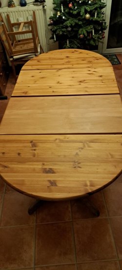

Ameli
2. Januar 2024
9
Köln
Das ist das gute Stück.
Die vordere Einlegeplatte passt farblich nicht, weil sie mal nachträglich auf die Schnelle aus Buche gemacht wurde. Die brauche ich aber auch nur an einem Tag im Jahr und dann kommt eine Decke drauf, daher ist DAS egal.
Der übrige Tisch ist täglich im Einsatz.

MarcBerlin
12. April 2022
399
Wenn Du das Öl heute, sprich eben erst aufgetragen hast, ist das morgen noch weit von durchgetrocknet. Normales, also trockenes Schleifen wird Dir morgen überhaupt nicht gelingen: Das Schleifmittel wird sofort vom zähen Öl-Schleifstaub-Gemisch zusetzen.
Dafür ist es noch nicht zu spät für einen Nass-Schliff. Also bleibt Dir nichts anderes übrig, als eben die beschrieben Hand-Methode. Schleifklotz her und schön in Faser-Richtung kräftig und mit viel Öl geschliffen. Nimm ein 100er und vllt ein 150er hinterher. Mit dem 100er könntest Du die Kringel vllt noch ganz raus bekommen, zumindest aber minimieren. Viel Erfolg!
