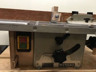

irgendwie finde ich die Maschine ja auch spannend. Aber bis jetzt reicht mir zum Mitnehmen, meine kleine Metabo 5348, die ich ein bisschen getunt habe. Neuer Schalter, mechanische Bremse und ein etwas tragefreundlichere Grundplatte.
