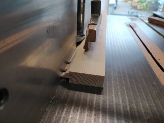

nun kommt die Tischfräse zum Einsatz. Die Rahmen werden mit Konterprofil und Falz versehen.
Erstmal fräse ich die Konterprofile stirnseitig in die waagerechten Friese. Für das Foto ist die Schutzhaube hochgeklappt.
Anschließend kommen die Längsprofile und Fälze dran.

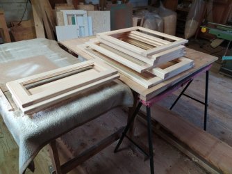

Nun verleimen wir die Rahmen.
Der Haufen verleimter Rahmen wird geschliffen und anschließend an den Außenkanten mit einer Rundung versehen.
Das ist notwendig, damit der Türöffnungswinkel von 110° erreicht werden kann.

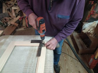

Für die Nebenbohrungen muss ein Scharnier als Schablone herhalten.
