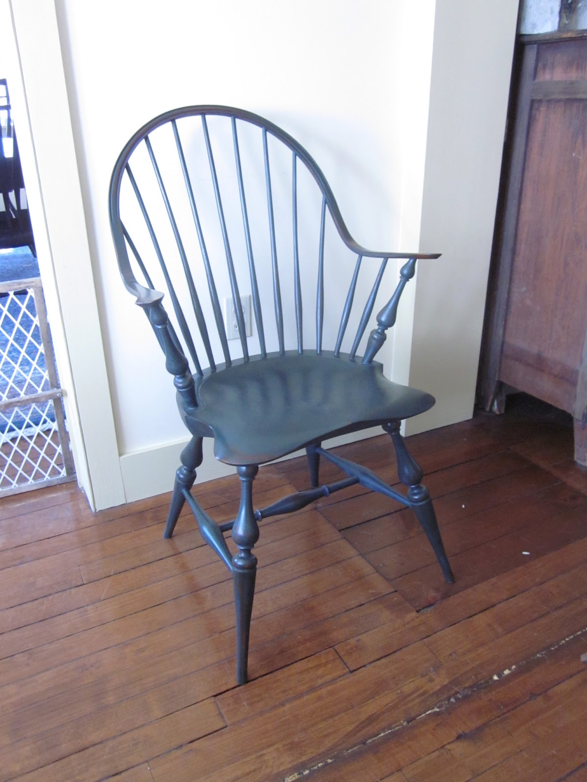

Ganz ironiefrei: Was könnte es im Möbelbau geben, für das so'n Ding - bei uns heissen die folgerichtig auch nur SCHÄLmesser - taugen könnte?
Mit der von Pedder empfohlenen Herrichtung lassen sich damit bspw. sehr gut geschwungene Stuhlteile ausarbeiten. Und wer den handmade-Axtstiel mag: dafür ist ein solches Eisen das Mittel der Wahl.

...dafür bin selbst ich wohl zu jung...:emoji_wink:
Die Stuhlbeine kämen über die Bandsäge.
9.027
Falk, wie machst Du denn sowas auf der Bandsäge?
Zum Stöbern: Peter Galbert Chair Notes, Windsor Chairs

Hallo Falk,
was willst Du mir sagen?
Immer noch, dass Ziehmesser nicht sauscharf sein müssen? Dann kann ich Dir nicht helfen.
Oder möchtest Du sie weiter Schälmesser nennen? Gern, ich soll mich ja mit Begriffen nicht so haben. :rolleyes:
Aber das ändert nichts daran, dass sie in der Möbelherstellung eingesetzt und dafür sauscharf gemacht werden.
Übrigens ist das das Ende: http://3.bp.blogspot.com/-RwWcvi5Rc3w/UVxiisUQzII/AAAAAAAADOU/5vX8e4lTGeQ/s1600/IMG_2579.jpg
