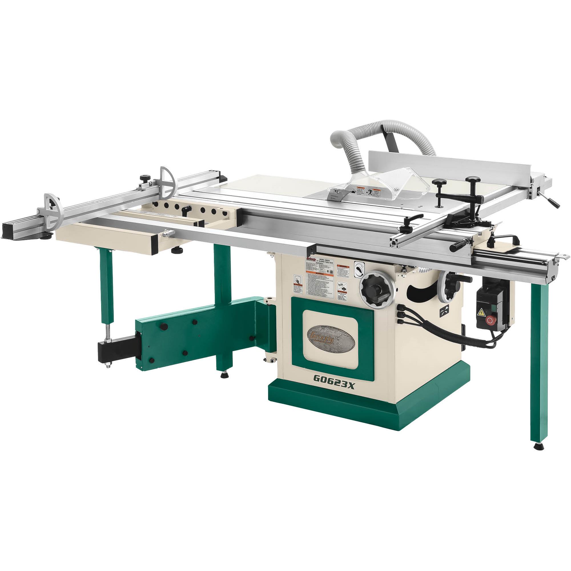

Das dürfte aber ne fernöstliche Baureihe sein, das silberne Dreieck auf dem Handrad kommt mir bekannt vor. Hab Ich m.E. bei Holzmann, Winter und Bernardo schon gesehen.

Klar, die Amis halt, fahren ja auch lieber Ferrari und Lamborghini als Corvette oder Mustang und sägen auch lieber mit Festool als Dewalt. :emoji_wink:
3 Videos weiter oben hat er dann ne SCM .... hast wohl recht mit der fernöstlichen Baureihe ... :emoji_stuck_out_tongue:
