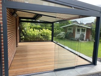

Hallo! Wir haben eine Bangkirai-Terrasse montiert und geschliffen unter einem Glasdach. Es sind Scheiben rundherum, so dass das Holz nicht durch Regen verwittert wird. Trotzdem möchten wir mit Osmo-Bangkirai-Öl das Holz behandeln, um dem Vergrauen entgegenzuwirken. Unsere Frage: wann können wir das Öl aufbringen? Geht das jetzt direkt nach der Verlegung oder sollte man warten? Auf der Dose steht, drei Monate verwittern lassen. Wie gesagt… Regen kommt nicht auf das Holz. Oder sollte das Holz irgendwie vorbehandelt werden, damit wir jetzt schon Ölen können? Danke für kurzfristige Info! IMG_3423.jpeg

Du kannst die Terrassendielen direkt ölen. Wird ja auch bei Möbeln im Innenbereich gemacht. In deinem Fall wäre noch nicht einmal ein pigmentiertes Terrassenöl nötig, da die Terrasse ja nicht dem Regen ausgesetzt wird. Ein normales, dünn eingestelltes Leinöl würde es auch tun. Die Dielen werden durch die Sonneneinstrahlung im Laufe der Jahre sowieso dunkler.

Tatsächlich möchten wir das Holz schützen vor Schmutz soweit möglich. Das Bangkirai-Öl wurde uns empfohlen im Holzfachmarkt, das haben wir schon und ein paar Probebretter (Reste) damit gestrichen, uns gefällt der Farbton.
Meine Frage war, ob wir mit dem Ölen warten müssen. Auf der Dose steht, dass man das Holz drei Monate lang der Witterung aussetzen soll (die wir ja eigentlich nicht haben).

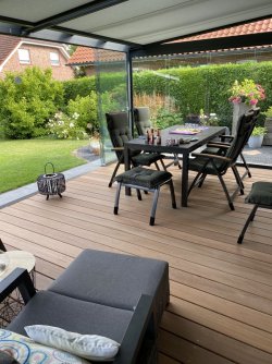

Wir waren dann mal fleißig und haben die Terrasse heute mit Wasch-Soda bearbeitet. Was für eine Sauerei… Und am nächsten Wochenende wissen wir hoffentlich, welches Öl wir auf die Terrasse streichen.
Ist das eigentlich wirklich sicher, dass Holz nicht vergraut, wenn kein (Regen-)Wasser dazu kommt? Man liest immer nur, dass Holz vergraut…
Danke für die Hilfe! Für weitere Inspiration bin ich gerne offen, danke
