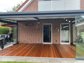

Hallo! Die Schrupp-Aktion ist nun fertig. Hier das Ergebnis. Würde die Terrasse so aussehen, wenn wir sie mit einem Natur-Öl ölen würden? Oder würde das noch etwas heller werden? Ganz lieben Dank für die ganzen Mühen! IMG_3450.jpeg
4.486
Zur Info, für sauberes Wasser funktionieren die Indikatorstäbchen nicht. Mehrere "Fachbetriebe" die solche verkaufen wussten es in unserem Fall nicht. Erst der Dr. Chemiker des Herstellers Macherey Nagel konnte helfen und schickte Flüssigindikator.
WinfriedM
25. März 2008
24.715
Dortmund
Sieht doch alles gut aus. Und ja, so ungefähr sieht es nach dem Ölen mit farblosen Öl aus.
Schick mal ein Bild, wenn du die Aktion erfolgreich umgesetzt hast.

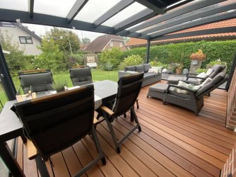

Guten Morgen!
Ich möchte noch einmal allen danken und eine kurze Rückmeldung geben. Wir haben unsere Terrasse mit dem Bangkirai-Öl von Naturalfarben geölt und sind super glücklich. Es hat alles gut geklappt und wir freuen uns jeden Tag über unsere schöne Terrasse.
Herzliche Grüße aus dem Münsterland!
