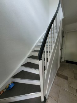

Eigene Erfahrung vor 3 Jahren mit einer lackierten/Mut Teppich beklebten Treppe. Nachdem mit einigem Aufwand der Teppich runter war, sollte die Treppe neu lackiert, die Stufen belegt werden.
Habe dann Firmen kontaktiert, die mit Eisstrahlen geworben haben. Einer war vor Ort und hat gemeint, die ca. 1300,- könnte ich mir sparen, weil schleifen danach sowieso fällig sei. Habe dann sowas https://www.amazon.de/gp/aw/d/B0747KQXTH?psc=1&ref=ppx_pop_mob_b_asin_title&th=1gekauft und mit Winkelschleifer und 40er Schleifscheiben die Stufen und etwas von den Wangen abgeschliffen. Den Rest mit Multimaster und Raspel- bzw. Schleifaufsatz beackert. Eine Woche gerödelt, dann war das schlimmste geschafft. Das Holz der Stufen hätte ich nicht in Natur haben wollen ...

Ja, man könnte die Stufen z. B. mit Echtholzauflage verkleiden und das Geländer hätte ich natürlich auch komplett abschleifen und auf Natur aufarbeiten können.
War aber zeitlich und Energietechnisch (habe das Haus Kernsaniert, nicht nur den Hausflur) nicht drin :emoji_wink:.
