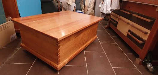

Das Hartwachs ist auch bei mir die letzte Schicht. Auf dem Foto ist die Tischplatte mit Grundieröl geölt, dann 4 Schichten Hartöl und zum Schluß Hartwachs. Der Korpus außen geölt, 2x Schellack, dann Hartwachs, innen nur Schellack.
Gruß Michael
