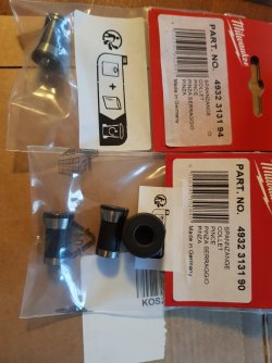

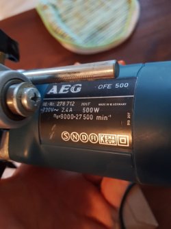

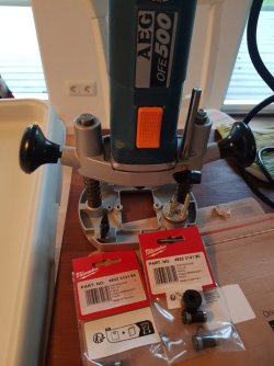

Moin zusammen,
ich dachte ich gebe mal wieder was zurück an das Forum / Internet.
Ich habe seit Jahren (nie benutzt...) eine alte AEG OFE 500 (Made in W. Germany - von Atlas Copco hergestellt) und die hatte leider nur eine 6mm Spannzange montiert.
Konnte ewig nix dafür finden, bei AEG / atlas copco gibt es nix mehr. Wollte die jetzt im Bohrständer verwenden und nicht extra 6mm Fräser kaufen.
Bin bei Milwaukee fündig geworden, sind wie die originalen von den Maßen:
4932313194 (Ø 6.35mm)
4932313190 (Ø 8mm)
Anbei auch ein paar Bilder.
