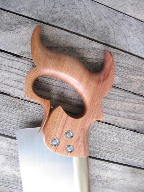

Möbel wird man daraus vermutlich nicht bauen können. Aber wie schon geschrieben für's Drechseln oder Handschmeichler und dazu zähle ich die Griffe die Pedder hier immer mal wieder präsentiert auf jeden Fall sind Obsthölzer wie Apfel, Zwetschge, Kirsch, Birnbaum gut zu gebrauchen.
