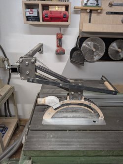

Die von Tobias realisierte Umsetzung der Haube ist schon toll. [...]
Das Absauge-Prinzip der Haube ist aber nicht neu.
.. danke für Dein Lob Batacuda!:emoji_slight_smile:
Die Dokumentationen zu Deinen selbstgebauten Maschinen haben mich übrigens gelehrt, dass es auch, oder vor allem, auf die Details einer Konstruktion ankommt!
Und ja, das Prinzip der Absaugung vorne an der Haube ist nicht neu und schon bei den älteren gelben Panhans, Fried, etc. Hauben so umgesetzt. Da fand ich nur die Luftführung ungünstig, weshalb ich diesbezüglich bei meiner Haube optimiert habe..
An die anderen die eine „Sammelbestellung“ des Rohres planen:
Wichtig wäre noch, dass Ihr Euch auf eine bestimmte Schenkellänge des L förmigen Rohres einigt! Hintergrund ist, dass ja wahrscheinlich nach dem Beschaffen auch der Versand an die einzelnen Personen ansteht und da gilt es zu beachten dass das Rohr in ein 120x60cm Paket passen muss - sonst wird es zu Sperrgut und der Versand unverhältnismäßig teuer!
Ich bin dann bei einer Größe des Rohres von 80x70 cm gelandet..
Die 70 cm in der Höhe braucht man wenn der Querbalken relativ weit unten am Maschinenkörper befestigt wird.
Die Breite wird bestimmt von der Schnittbreite rechts vom Sägeblatt, da ich keine Tischverbreiterung habe, waren die 80 cm ausreichend. Das ist bei vielen anderen Sägen aber zu wenig..
Viele Grüße!
Tobias

Hallo Tobias,
Hat es denn eine Sammelbestellung gegeben oder wie ist der Stand der Dinge?
Danke
Stefan
to-mac
9. Oktober 2012
228
Ingolstadt
Hallo Stefan,
das weiß ich leider nicht - die Sammelbestellung wurde ja nicht durch mich initiiert. Ich habe den anderen die bestellen wollten nur Tipps dazu gegeben..
Viele Grüße!
Tobias
