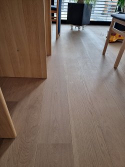

Hallo zusammen!
Ich brauche dringend Hilfe. Wir haben in unserem Neubau einen geölten Parkettboden der Marke Tilo verlegt, der bereits nach drei Monaten Abnutzungserscheinungen zeigte. Es war ein Außendienstmitarbeiter der Firma bei mir und empfahl mir die Schnellpflege ihrer Firma zu benutzen. Gesagt getan mach Reinigung mit der Bodenseife benutze ich die Schnellpflege und nun hat mein Boden überall Flecken. Was kann ich nur machen? Ist der Parkettboden noch zu retten? Ich bin absoluter Laie und weiß nicht weiter. Hoffentlich bekomme ich von euch hilfreiche Tipps. 20230503_170659.jpg 20230503_170651.jpg

Ich glaube Du meinst die Bereiche mit unterschiedlicher Reflexion?
Flecken sehe ich keine.
Ich denke das gibt sich wenn Du noch ein paar Mal die Reinigung machst, am besten mit einem Mittel das auch Öl-Anteile hat. Ich nehme die Produkte von Woca.

Vielleicht kann derdiedivers TE mal einen solchen Fleck in Nahaufnahme zeigen und uns sagen, ob es sich bloß im unterschiedlichen Glanzgrad der Flecken ausdrückt, oder ob da auch eine farbliche Veränderung zu sehen sein soll.
(Ich kann auf meinem kleinen Smartphone-Display auch nichts so richtig sehen).
Lg aus HH
Bauwas
7. Mai 2021
830
Ahhh- ok.
Ich glaube, ich sehe was:
Scheint mir so, als ob in der Laufzone und unter dem Stuhl die ursprüngliche Oberfläche tatsächlich schon durchs Laufen/ Wischen sich abgenutzt hat.
Innerhalb von 3Monaten…?????
Hat man doch wohl noch eine Garantie drauf.
Habt ihr den selber legen lassen?
