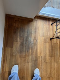

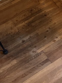

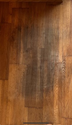

Hallo bitte Hilfe!
Bei mir läuft gerade alles schief. Ich hatte an der Stelle einen Baum stehen. Habe es versucht mit woca Fleckenentferner zu behandeln. Leider hat er überhaupt nicht geklappt. Der Fleck ist immer noch schwarz außerdem ist er jetzt auch noch grau! meine Vermieterin, möchte natürlich dass ich den kompletten Boden neu verlege. Der Boden ist schon vor meinem Einzug eine katastroph Gewesen…. (Zum Glück habe ich alles fotografiert.) Das kommt natürlich wie gelegen….. Ich könnte heulen. Gibt es keine günstigere Möglichkeit? Liebe Grüße
Ps Letzte Bild war vor dem woca spray

Punktuell geht das natürlich bei dir nicht. Und da Holz ja ein Naturprodukt ist, macht nur Versuch kluch.
Kein Holzspezialist kann das aus der Ferne beurteilen. Doch alle chemischen Mittel verschlimmbessern das auf jeden Fall.

Die üblichen Tests mit Essigessenz, Oxalsäure und anderen Mitteln gegen
Verfärbungen, mit jeweils einem Tropfen
an unauffälliger Stelle, wäre mir einen Versuch wert.
Wenn alles erfolglos, Oberfläche an einer Stelle ein bisschen abtragen um feststellen zu können
wie tief der Schaden eingedrungen ist.
Falls nicht allzusehr, Boden komplett neu Oberflächen behandeln.

Mit Oxalsäure habe ich tatsächlich gute Erfahrungen gemacht (zuletzt bei einem Biedermeierschrank, der in der Flut geschwommen war):
Reine Oxalsäure, ein grobes Pulver, bekommt man im Netz.
Handschuhe, Schutzbrille.
Mit Wasser eine Paste machen und satt auf die Verfärbungen drauf und eine Stunde lassen. Dann mit viel Wasser aufnehmen und mit Lappen o.ä. So trocken wie möglich machen.
Das kann helfen.
Das wäre auch unbedingt meine Empfehlung. Kostet fast nichts, hat schon hundertemal hier im Forum geholfen und ist sehr einfach umzusetzen.
Ich hab bei hartnäckigen Flecken die Lösung heiß gemacht, man könnte auch ein olles Handtuch oder sonst einen Lappen mit der Lösung tränken und mit einem alten Bügeleisen darüber die Reaktion verstärken.

Hallo sei erstmal froh das du die Fotos gemacht hast. Die Flecken die du gemacht hast sind doch schon da und schlimmer kannst du es doch eigentlich nicht machen. Also beherzige den Tipp von Mathis und dascello und versuche es.
Viel Erfolg dabei.

Ich glaube @matadoerle hat ganz recht: Solche Schäden sind sehrwohl durch die private Haftpflicht gedeckt. Die eigene, damit verbundene Fahrlässigkeit ist natürlich ausdrücklich mit versichert. Nur Vorsatz, der auch irgendwie nachgewiesen werden muss, ist ausgeschlossen.
Und Natürlich musst man bestenfalls den Zustand bei Anmietung wieder herstellen und es ist gut, den fotografisch dokumentiert zu haben. Ein Austausch des Parketts ist eine völlig überzogene, fast schon bösartige Forderung, da auch ein wesentlich günstigerer Schliff den Zustand wieder herstellt. Und wie oben auch erwähnt, ist auch ein gewisser Verschleiß, also ein "Abwohnen" mit einer Miete abgegolten. Zumindest nach deutschem Recht muss der Urzustand bei Anmietung nicht wieder hergestellt werden. Lediglich "Schönheitsreparaturen" sind in gewissen Intervallen Mieterpflicht. Wie das genau in Österreich ist, weiß ich zwar nicht, aber sollte analog gehandhabt sein.
Und ja, Oxalsäure ist das Mittel der Wahl. Falls das in Frage kommt, bitte vor der Anwendung noch mal hier nachfragen, denn man kann da auch ein paar Fehler machen. Aber kläre das erstmal mit der Versicherung ab. Das ist hier zwar ein Handwerker Forum, aber die rechtliche Lösung steht hier tatsächlich vor der handwerklichen.
