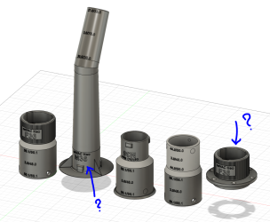

Und ich bin mir jetzt auch nicht sicher, welche Funktion alle Teile haben.
Die unteren Blöcke kommen in die Schraubzwinge.
Dann kommt da ein gedruckter Adapter rein, den man dann mit den Adaptern lösen (drehen) kann, bis sich die Elemente drehen lassen.
Aber sind das dann diese Adapter im nächsten Bild? Ich kann nicht erkennen, ob die alle so erstellt wurden, dass sich beide Teile frei drehen lassen.
Dann ne Frage zu deinen Adaptern hier:
Was hat das mit dem unteren Teil auf sich? Also für was ist das?
Im ersten Bild in der Mitte auch zu sehen.
Und der Adapter rechts wäre sowas in der Art gewesen, wie ich ihn ausgedruckt hätte, für den Zyklon, oder? Bis auf die Löscher natürlich.
Das hier ist quasi nur eine Ansammlung an Adaptern, die du entworfen hast, oder?

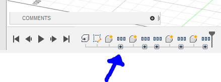

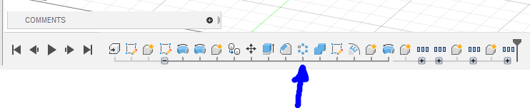

Du hast dazu was gepostet. Man soll das hier entfernen:
Wenn ich das lösche, dann bleiben unten aber immer noch Löcher übrig.
Zusätzlich kommt noch eine Meldung (siehe rechts).
Ich habe das dann so gelöst, dass ich unten auf das erste "+" geklickt habe
dann auf dieses Element hier geklickt habe:
dann löschen und zack, waren alle Löcher weg.

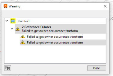

Allerdings gab es noch zwei Fehlermeldungen:
Weiß jetzt nicht, ob das problematisch ist.

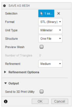

Wie exportiere ich eigentlich einzelne Adapter am besten?
Ich bin eher so der Typ, ein Adapter, ein File. Viele Adapter in einer Datei machen mich nervös :emoji_slight_smile:
Die unteren Blöcke kommen in die Schraubzwinge. Schraubstock.
Drehringe haben nur der erste und dritte Verbinder in der Datei "osVACneo Hose". Wie man die Drehringe frei bekomme, steht in der Doku. Hast du da mal reingeschaut? Findest du aber auch in einem Parallelthread hier.
Was hat das mit dem unteren Teil auf sich? Also für was ist das?Insbesondere der zweite Verbinder von links wäre ohne einen ordentlichen Fuß (support) schwer zu drucken. Der läßt sich nach den Druck abbrechen. Im Baum links findest du eine Komponente "supportStructure". Wenn du das ausblendest, verschwindet der Support-Fuß. Ich drucke die immer mit. Gleiches gilt für den Verbinder in der Mitte.
Und der Adapter rechts wäre sowas in der Art gewesen, wie ich ihn ausgedruckt hätte, für den Zyklon, oder? Nein, der Flansch ist dazu gedacht, um das ganze auf einer glatten Fläche anzuschrauben. Bis auf die Löscher natürlich.
Das hier ist quasi nur eine Ansammlung an Adaptern, die du entworfen hast, oder? Ja.
Dann noch mal wegen den Löchern. Die will ich auch nicht.
Du hast dazu was gepostet. Man soll das hier entfernen:Nicht entfernen, sondern einschalten (auf das durchgestrichene Auge links daneben klicken). Das ist Füllstoff, um die Löcher zu füllen.

Wie exportiere ich eigentlich einzelne Adapter am besten? Rechtsklick z.B. auf ConnectorFemale1, save as mesh auswählen.
Ein Fenster geht auf ("STL (Binary)" habe ich glaube ich irgendwann mal einstellt). Ok drücken und stl-Datei abspeichern.
Ich bin eher so der Typ, ein Adapter, ein File. Viele Adapter in einer Datei machen mich nervös :emoji_slight_smile:Das gäbe eine Sintflut von Dateien, die nicht mehr handlebar wären.
