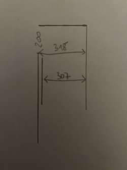

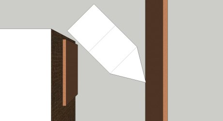

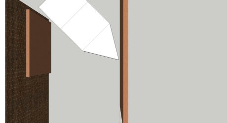

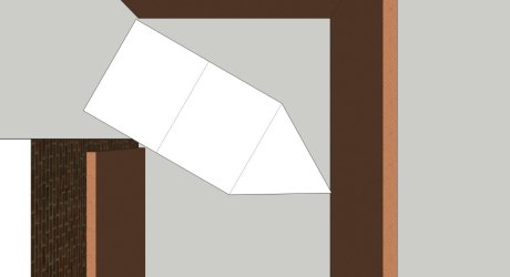

So, nun bin ich zu Hause, noch mal schnell Fotos gemacht, für den Rechner zu spät aber ich skizziere das morgen mal neu.
Breite Durchgang = 200cm
Breite Hauswand zu Carportwand = 318
Breite Rolltor zu Carportwand = 307cm
(ich kann das Rolltor weiter nach unten ziehen, sodass man schräg rein fahren kann).
DasMoritz
1. Juli 2012
1.103
nee, nee, nun will ich das wissen :emoji_slight_smile:

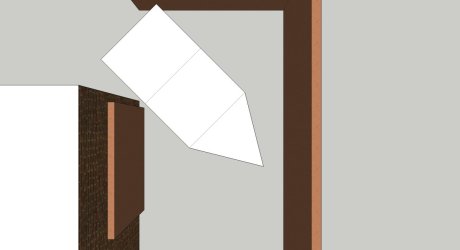

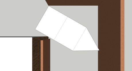

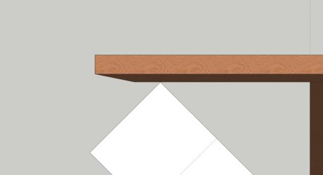

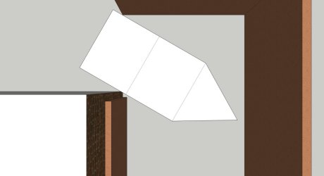

Also mit den neuen Maßen und in Google Sketchup bemaßt (auf volle cm abgerundet) passt es.
Es gibt sicher noch andere Varianten, mit der Deichsel vorweg habe ich es gerade eben nicht hinbekommen (beim Reinfahren), dass ist dann aber Spielerei. Mit Google Sketchup lassen sich die Drehpunkte natürlich super simulieren da man die Komponente ja exakt mittig auf der Achse anfassen kann und nicht wie in PPT drehen muss.
Ich mache die Screenshots nachher nochmal neu, da war leider nicht überall die Wand oben mit drauf.
